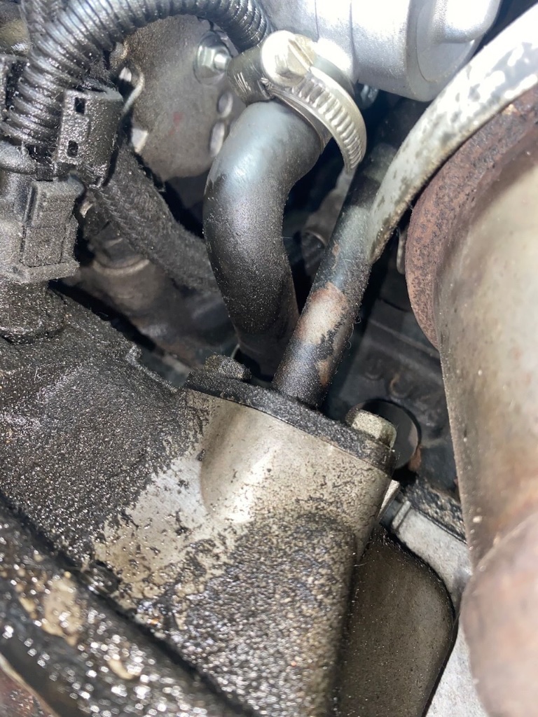

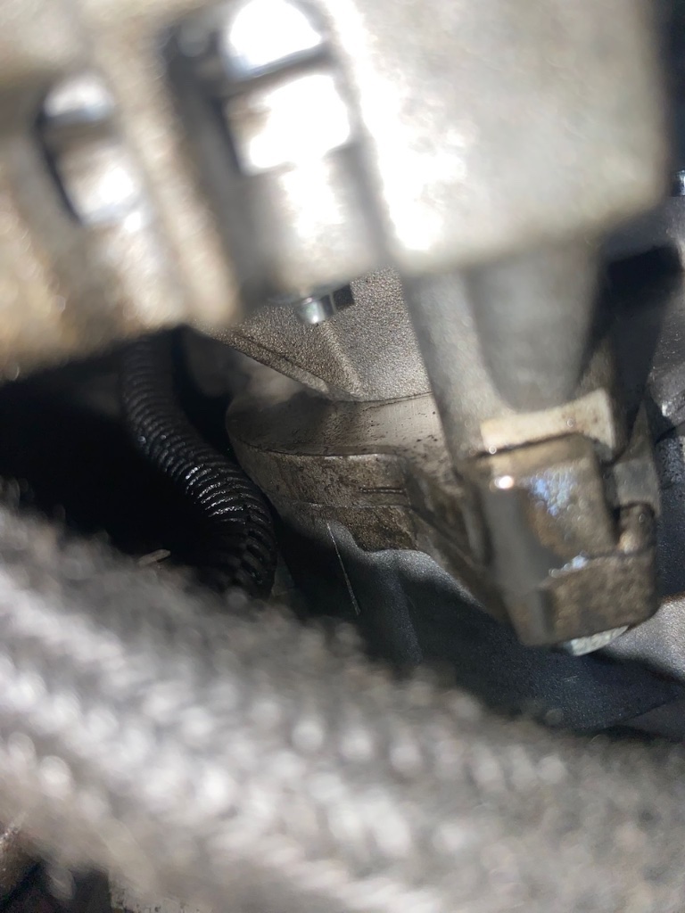

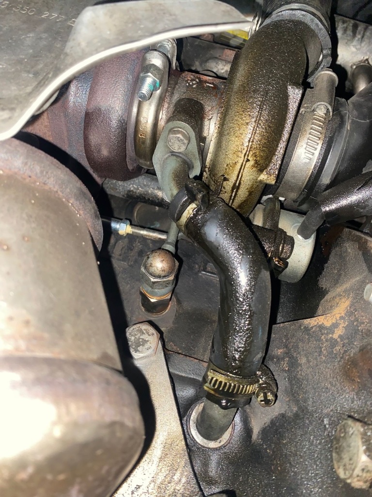

Tak konečně hotovo! 😀 Dnes jsem si vyzvedl Astruli ze servisu, kde byla na dotěsnění posledního místa úniku oleje. Mohu tedy s velkou radostí a klidem na duši oznámit, že tímto jsou veškeré, léta-trvající a nervy-drásající úniky oleje na mém dýzlu Z17DTL konečně vyřešeny 😇🙏🏻. Je to pro mě jakési symbolické dovršení snahy posledních let dát ten motor dohromady a zbavit ho všech větších i menších bolestí. Níže stručný popis, co se za poslední tři týdny od kontroly úniků oleje událo:
a) oblast vývěvy alternátoru - přetěsněno napojení vývěvy na alternátor
b) oblast okolo turba - dotěsnění olejové hadice turba, výměna vzduchové hadice vedoucí z intercooleru do turba, která byla prasklá zevnitř a olej vysrážený z výparů od PCV cestoval podél textilních švů výztuhy hadice (s tímto jsem se ještě nesetkal 😳)

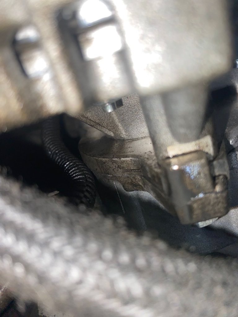

c) oblast napojení olejové vany na blok motoru - sundání vany, přetěsnění pevného olejového vedení

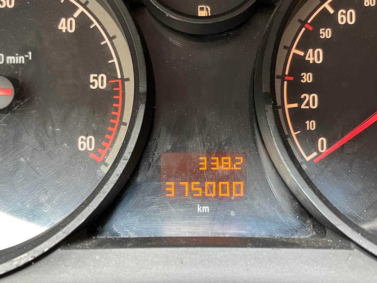

"Milý Ježíšku, nejsou sice Vánoce, ale přál bych si, aby můj věrný motor Z17DTL vydržel ještě alespoň dalších 75.000 kilometrů, jak zde na fóru někdo předpovídal... 😇🙏🏻"

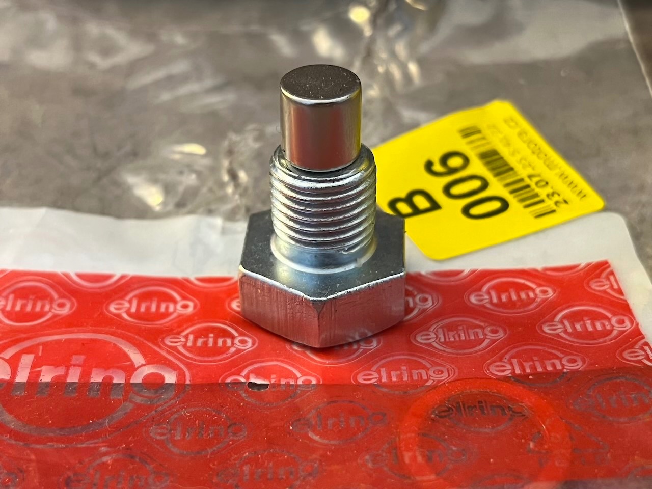

Tak je tu další léto a další výměna oleje. Přecházím z Ravenol VST, 5W40 na Ravenol SSL, 0W40. A navíc přidávám malou vychytávku v podobě neodym. magnetu umístěného na konec výpustního šroubu pro zachytávání případných kovových částic z oleje... :idea:

Tak to jsem zvědav, co ten magnet do příští výměny nachytá :idea:
