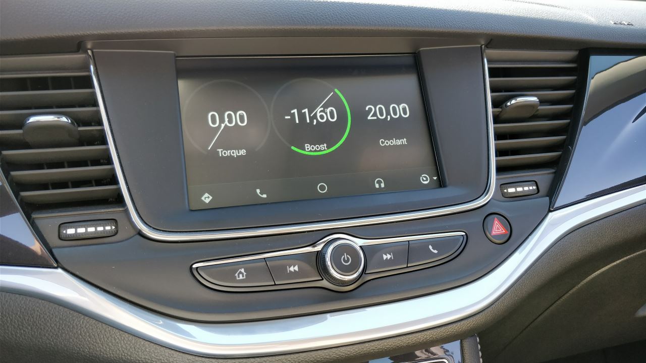

Tak se mi podařilo rozchodit budíky z torque v AA. Akorát ten čínskej OBD adaptér nic moc, čtení dat není moc plynulé, navíc většinu hodnot to neumí zobrazit (a u těch co to funguje, tak kolikrát nevím co to znamená, jako na obrázku turbo boost hodnoty od cca -12.3 do 4). Možná zainvestuju do lepšího adaptéru.
Re: ANDROID AUTO
Mne to na Insignii priamo v mobile funguje dobre,tiež Torque Pro. OBD adaptér som reklamoval a objednal iný,starý mal problémi,blbla z neho elektronika. Akurát u Torque su niektoré preklady zavádzajuce-napríklad teplota v cooler je v skutočnosti teplota v sacom potrubí z MAp senzora,teplota katalyzátora je v skutočnosti teplota spalín a tlak spalín je zo senzora tlaku v DPF a zobrazuje hodnoty v baroch,no v skutočnosti su to milibary- 32 bar v DPF je pekný nezmysel,tolko nedá ani kompresor.

co dokaze vsetko torque v AA?
Re: ANDROID AUTO
Torque samo o sobě nic moc, ale s tímhle pluginem je možné si nechat zobrazit vyčtená live data na obrazovce Android auto.
