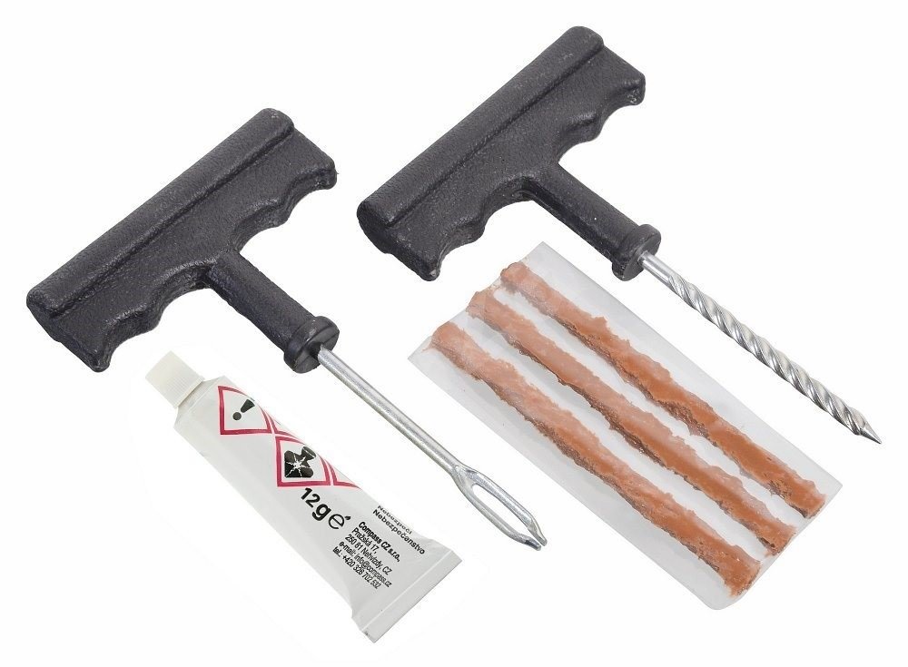

Mne sa celkom pozdáva takýto spôsob opravy:
https://www.alza.sk/auto/suprava-na-opr ... 155170.htm
Asi si také niečo kúpim ;)
Že v niektorých prípadoch je takáto oprava rýchlejšia ako výmena celého rezervného kolesa.
Ale je potrebný ešte aj kompresor :(
No miesto v aute na kompresor je :)
