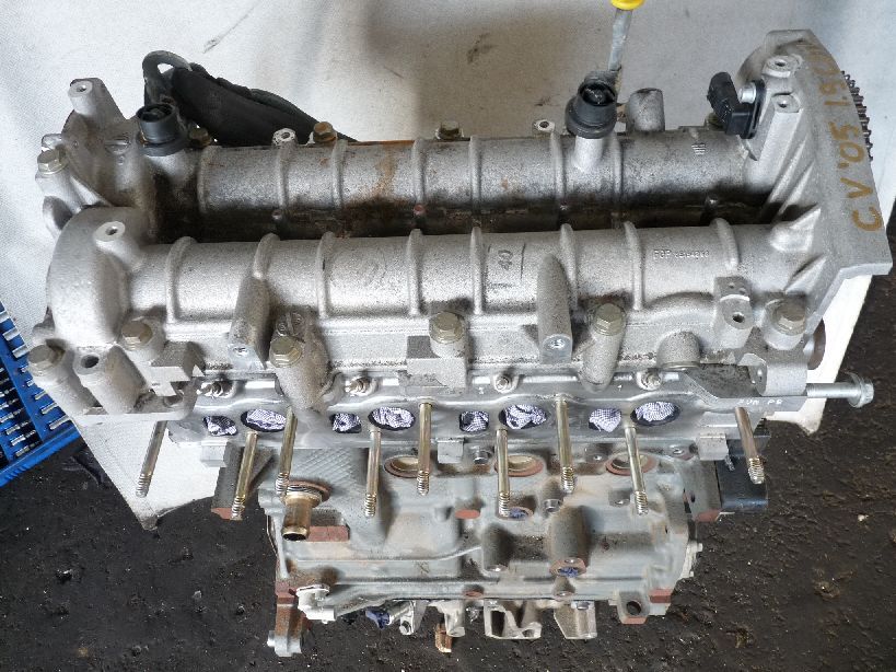

Rozhození rozvodů je potřeba kvůli tomu,aby se sání dalo sundat ze šteftů na motoru.A tam právě překáží čerpadlo.Na německým fóru jsem čet,že se to dá jen s povolením čerpadla,bez jeho vyndavání,ale to nevim,to uvidim až to budu dělat.Ale rozvody se budou muset rozhodit každopádně.Jo kdyby to šlo bez toho,tak je tam pak práce na dvě hoďky,ale takhle je to na půl dne.Na obrázkách je dobře vidět,jak jsou ty štefty dlouhý.Vedou skrz selý sání,sundání sání tam právě překáží to čerpadlo.
