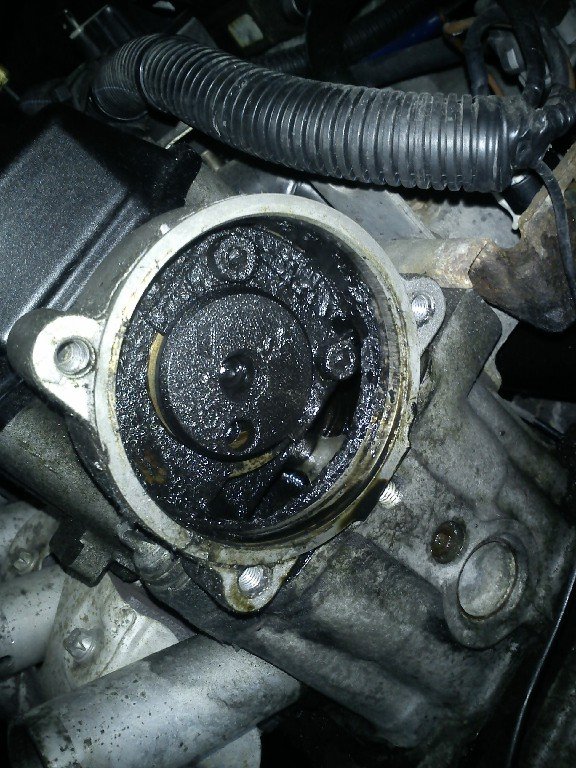

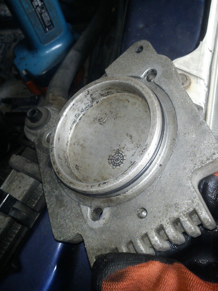

Docela mi z motoru valí olej všemi směry, tak to chci přetěsnit. Sundal jsem zátku vačkodomku ze strany od cívky a docela jsem koukal...

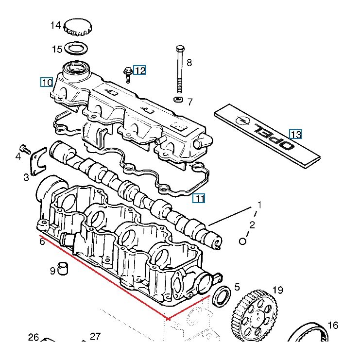

1. Tak jsem se rozhodl že shodím alespoň vačkodomek abych to vyčistil. Nemůžu ale najít, jaké těsnění patří mezi vačkodomek a hlavu?
- v manalu stojí, že se musí nějak váhadla zajistit pro demontáž vačky, nějaké info k tomu?
2. Jde sehnat nový regulační ventil mazání?

Re: Baltik - Astra F 99' X16SZR
Ohledně těsnění bych typoval díl číslo pět či 14 .
Zajištění vahadel proti pootočení vaček se dělá zasunutou tyčkou z boku motoru nějde u řemenice klikovky, v knize Jak na to je tento přípravek určitě popsaný a nakreslený.
Ohledně tlakového ventilu oleje: snad zde nebo zde? položka 6?
Díky..to těsnění jsem našel několikrát, ale podle popisu i tvaru(včetně otvorů) to vypadá, že patří pod víko. Tam mám ale gumové úzké, tohle korkové jsem myslel, že je pro nějakou jinou verzi víka.
Pístek bohužel v čr k nesehnání. Tady asi zbývá jedině doufat, že bude původní OK. Je to ten první odkaz. Druhý je pro ucpaný filtr.

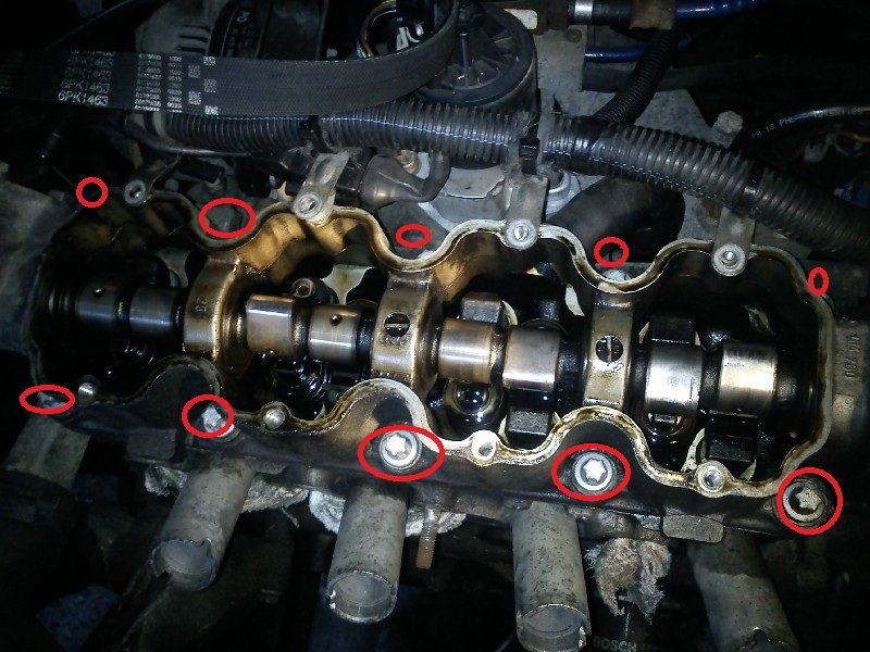

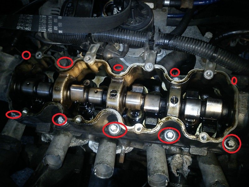

Moc tomu nerozumím, asi vačkodomek sundám a uvidím, co to udělá
Podle mě pokud nechám vačku v domku, tak bych nic nepotřeboval, jen ho sundám komplet. Chci jen ručně vyčistit karbona usazeniny.
Tyto šrouby jsou pro hlavu? Takže když chci povolit vačkodomek tak povoluju i hlavu? Nechci hlavu povolit.
Domek jsem nesundával, tam jsou šrouby opravdu zkrze hlavu a povolovat šrouby bez jejího sundání jsem nechtěl.

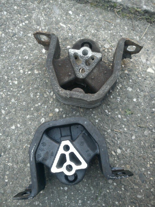

Čeká mě vyřazení dosloužilé Astry, nějaké tipy co si vymontovat do zásoby, abych to mohl použít na této Astře? Klasika příslušenství, čidla atd. s tím počítám, ale jestli je něco důležitého, co není na očích a nenapadne mne to

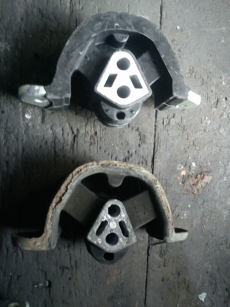

Všechny snb nové

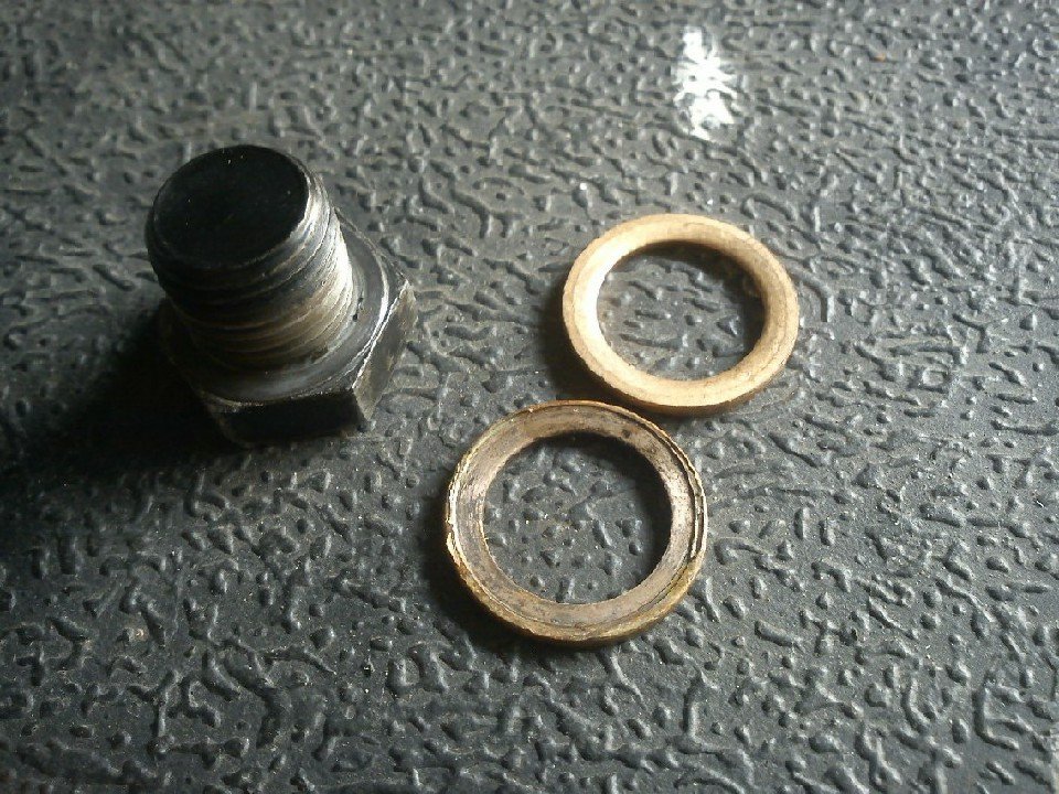

Nově těsnění pod svody, pod zátku rozdělovače, pod olej. výpušťák(koupil jsem schválně levný Elring a pak dražší AJUSA, a rozdíl tam byl). Čistil jsem víko ventilů + těsnění a taky těsnění pod zátku víka.

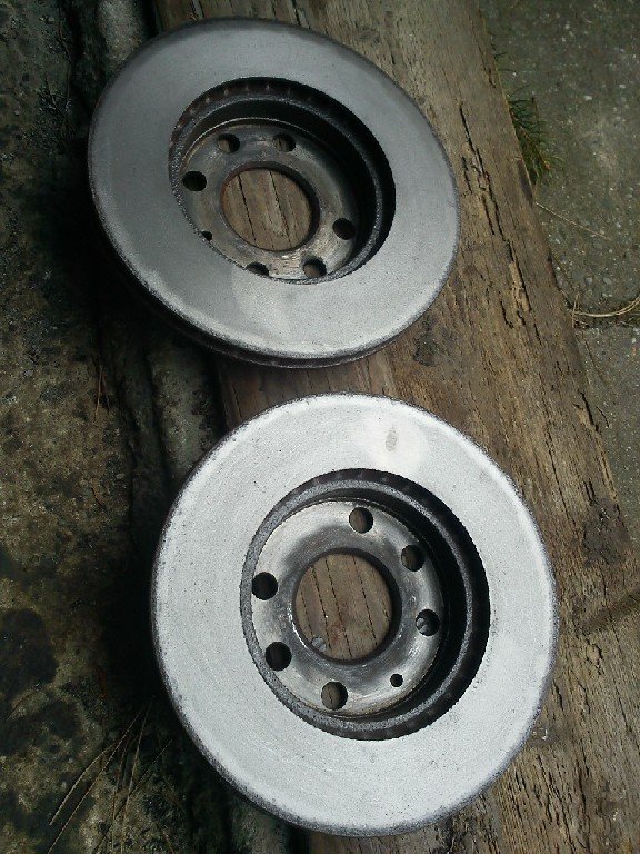

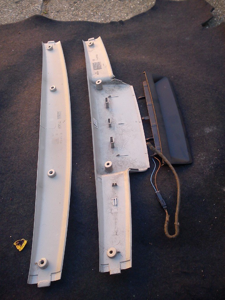

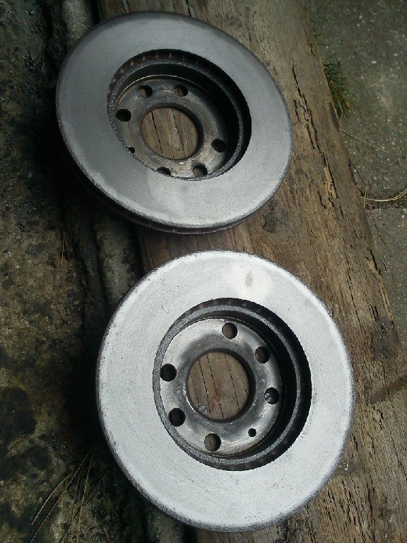

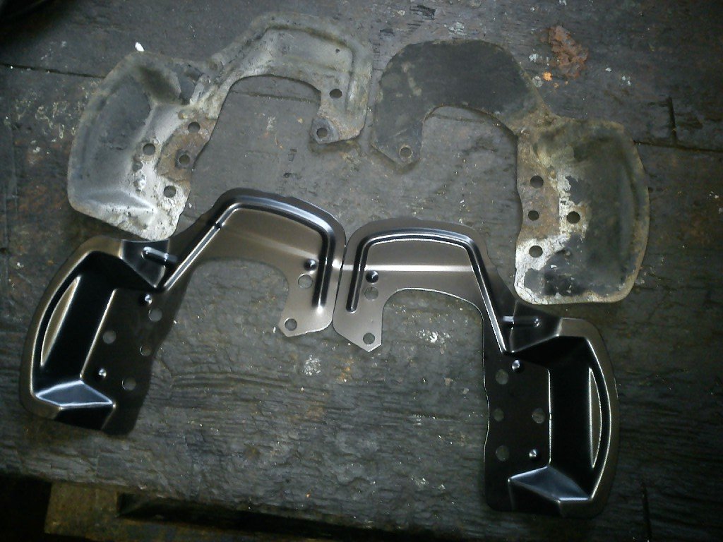

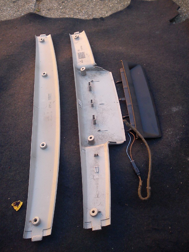

Srovnané kotouče, domontováno 3. brzdové světlo, nové přední plechy brzd
