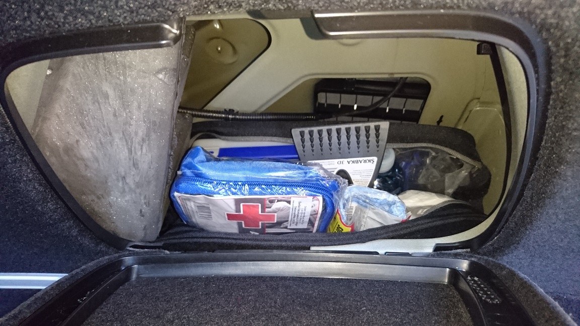

Díky všem za tipy, rady a nápady. To s plnohodnotnou rezervou a roletkou je dobrý postřeh, díky. Zbývá mi dořešit kam dávat složenou síť z flex-organizeru (tu s dvěma pevnýma tyčkama) když jí nepoužívám...
Řešil jsem hlavně přehlednost uložení jednotlivých věcí a nemám rád když někde něco bouchá nebo volně lítá, takže to nakonec dopadlo viz foto níže (brašna má rozměry 35x16x19 a na dno se akorát vejde teleskopický klíč na kola):
