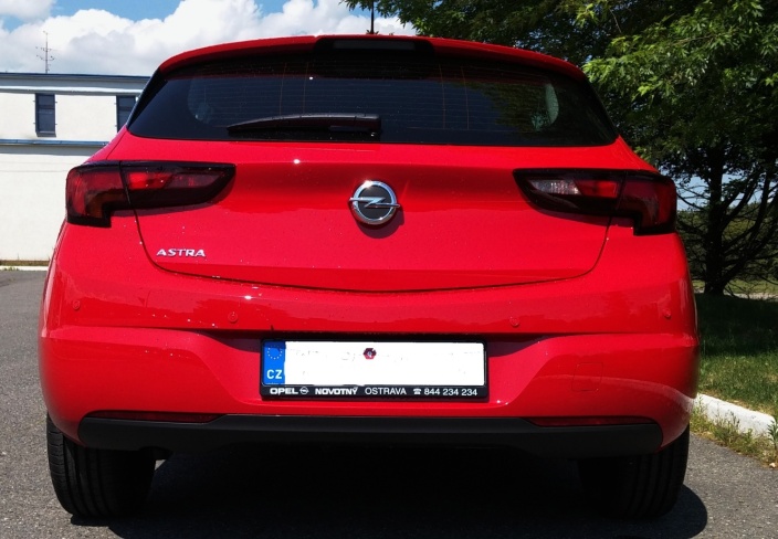

Já je mám dodělávány přímo u dealera v barvě vozu místo nabízeného střešního nosiče který bych nevyužil a fungují naprosto spolehlivě bez problémů, akusticky i se zobrazením vzdálenosti po zařazení zpátečky mají svůj display umístěný v levém rohu u okna na palubce. :)

nemas ty senzory trosku vylezle???neprijde mi to moc hezky..

Možná jo,ale fungují spolehlivě a bez problémů. Montážní návody neznám, není to origo. :)

je to videt ze to neni origo..

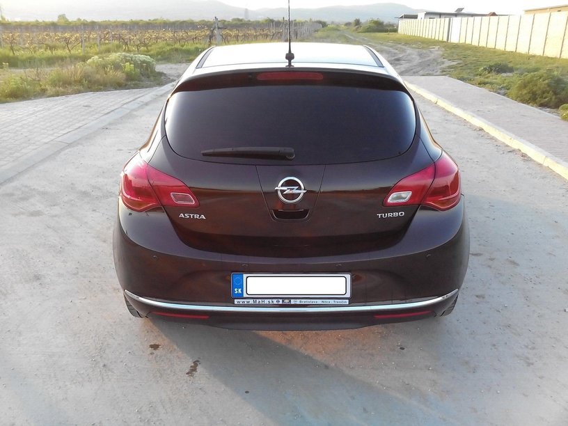

mal som na Astre J, dal som si ich robit mimo Opla v case, ked bolo auto v zaruke este cca 1/2 roka. Takisto tie vystupene, na tmavom boli takmer neviditelne. Ja som platil 80 eur. Cela suma, ktoru si servis pyta je cena za pracu, samotne senzory maju zanedbatelnu hodnotu. Ak si sikovny, kup si ich na ebayi za cca 10 dolarov a doma si ich mozes nahodit.
co sa tyka zaruky zalezi na tom, co sa ti pokazi. Ak napr. motorcek na stahovani okien tak je jasne, ze to so senzormi nema ziaden suvis, ak elektrika tak moze byt problem

ano, presne tak som to mal zapojene, na svetle couvacky

nemyslim si, ze by RJ u K bola inak inteligentna ako RJ u Astry J. Na foto je vidno, ze aj Astra J mala spiatocku na kufrovych dverach. Urcite nemusis odtial nic tahat, mne jednoducho naboku auta vnutri medzi blatnikom a tapacirom cvakli kablik od spiatocky, napajkovali RJ od senzorov, a zalepili. Do RJ pripevnili jednotlive senzory, od RJ kablik popod bocny tapacir podbehov do tej farebnej pipacej srandy, ktoru som mal na pristrojovke tesne pod celnym sklom a fungoval som :)
