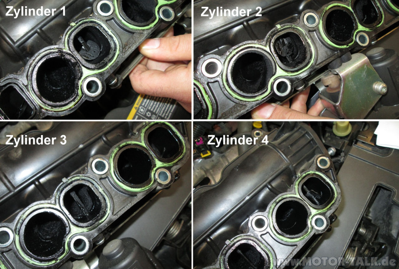

Ahoj, tak dnes jsem kontroloval swirl klapky. Vodící táhlo na klapky bylo opravdu vypadlé. Při té příležitosti jsem zkusmo zahýbal všemi kapkami a všechny se hýbou. I když je to jako kdyby se pohybovaly v nějaké řídké vazelíně. Vodící tyčku jsem nacvak zpátky. Zatím drží. Ale jen na dvou domkách, dva jsou úplně vyčvachtaný. Nevím jak to někdo může vymýšlet plastový.Jindra píše:No, koukám, rozdíl zprávy 1s, takže vířivé klapky poznáš snadno, resp problém s nima - máš nahoře táhlo na klapky? Resp není kolem moc ochcaný od oleje, nebo vypadlý? Jinak nájezd 149tis je relativně málo... Pak ještě záleží, jak dlouhý štreky jsi teď jezdil, jestli to bylo třeba 10km, tak se v těch mrazech motor teprve dostal na provozní teplotu, tedy větší spotřeba...
Nicméně na projevu auta/spotřeby to vliv zdá se nemá. Uvidím co mi poví diagnostika.

Klapky moc neřeš. Já jezdil několik desítek tisíc km bez táhla i s vyčvachtanejma čepama a nebyl jedinej problém.
Tyhle klapky jsou ještě vymyšlený docela dobře. I když se to podělá a vypadne táhlo, zůstane alespoň všechno na svým místě. Na rozdíl od motorů, kde klapky dokážou vypadnout a motor je nasaje s fatálníma následkama na pístech, ventilech, válcích, turbech. Už jsem někde čet, že se to stalo i u Insignie.

Jestli někdo doufal, že se Opel poučil z problému s klapkama u Z19DTH, tak se šeredně splet:
Červen 2014
Insignia 11/2008, A20DTH, 162000km, po záruce- klapky v háji, poškozená hlava, ventily, písty, válce. Vyřešeno výměnou motoru za 7700€. Zlatá Vectra i s jejíma klapkama.
Červen 2014
