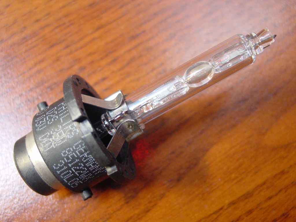

jen tak přispěji trochu s aktuální zkušeností. Koupil jsem na netu
http://www.led-autozarovky.cz/led-autoz ... svetlometu
dvě žárovky Philips D2S 6000K (cena jedné z 1290,- zlevněno na 750,-). Žárovky svítili pěkně i večer, světlo spíše bílé. Když přišly z eshopu, podezřelé na nich bylo, že mají jen bílou krabičku, ale na patici vše jako u originálu, akorát za číslem 85122 bylo označení WX. Zavolal jsem si na zastoupení Philips a bylo mi řečeno, že se asi patrně jedná o fejk made in China, že to ještě prověří. No nečekal jsem , namontoval a spokojenost až do včera, když jedna zhasla, po 14 dnech!!! Zkusil jsem jinou a ta funguje. Samozřejmě bude reklamace a pošlu do obchodu obě zpět, neboť jsem dnes dostal vyjádření od Philipsu, že se jedná opravdu o padělky, kterých je na webu u nás i ve světě spousty. A jelikož může být některý z prodejců tak drzý, že je prodá i za vyšší cenu, dejte hlavně pozor, aby byla origo krabička. Toť otázka, kdy China vytiskne i obaly...
Chtěl jsem ušetřit ale na nepravém místě. Proto všechny varuji před koupí podobných kousků. Dávám sem i adresu
http://www.nejlepsiautozarovky.cz/xenony-d2s/c-1128/
je to autorizovaný prodejce Philips, tedy i jistota, že zde neprodávají padělky. A ceny jsou celkem dobré.
