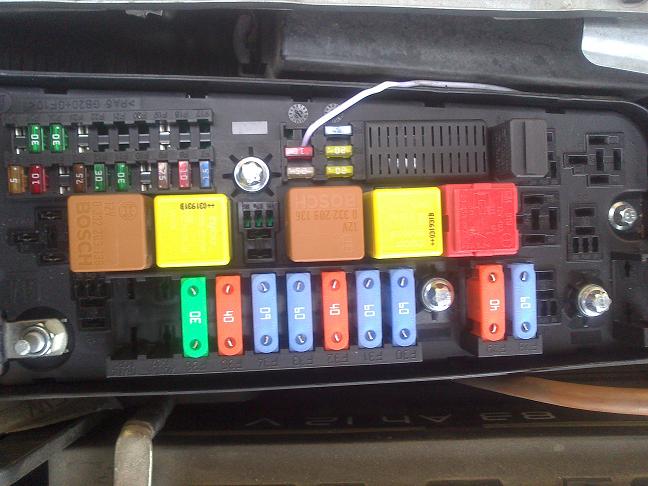

co to je za prasečinu co vede od té ružové pojistky kamsi nahoru
Re: Přestavba z H7 na xenon
To je jen přívod na dení svícení ten je tam jen provizorně to musím ještě předělat

Pojistkovka vypadá dobře, s menší úpravou to půjde, pozice pro pojistku je volná, nahoře chybí relé na čerpadlo ostřiku světel.
