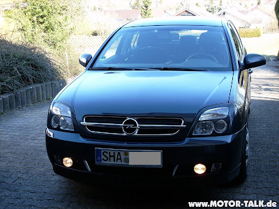

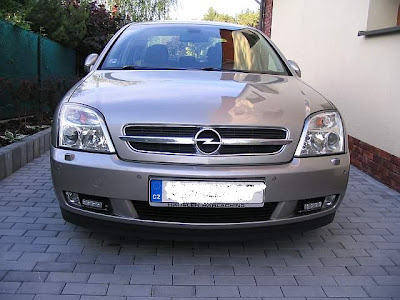

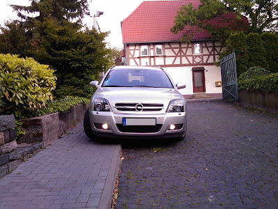

Ten golf je hodně pěknej, já bych to viděl vedle mlhovek, u své VeC mám ten druhý typ mřížky takže dám kulaté led podobně jako tady:
v tvém případě bych se pokusil asi dát ty podlouhlé vypadalo by to jako tady:
nebo takhle

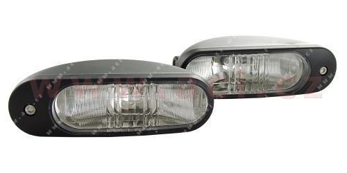

Sice nemam xenony, ale snad to nevadi. Nexistuje nejaka varianta original-replika svetel na opel pro denni sviceni? Puvodne jsem o tom neuvazoval, ale diky mizernemu pristupu k zarovkam si rikam, ze by bylo lepsi si to poridit a normalni svetla setrit. Urcite bych nechtel neco co neni homologovano a ani LED to nemusi byt, ale at to funguje a vypada slusne a hlavne to pasuje . Koukal jsem se a treba hella mi prisla zajimava, ale nevim jestli by to tam pasovalo http://www.dobrealevne.cz/?8,sv%ECtla-p ... op-produkt .
