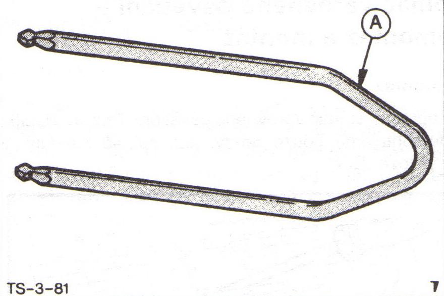

Vytahovák vypadá takto (je to z knížky Jak na to). S těma hřebíkama to zkusím, ale nerad bych něco podělal, aby se tam případně dalo vrátit původní rádio.

nic nezku*víš :) a aby si nic nezku*vil tak to udelej jednoduše :) vraz do všech 4rech direk ty hřebíky a zezadu zatlač na rádio a ono ti povijede ven..
