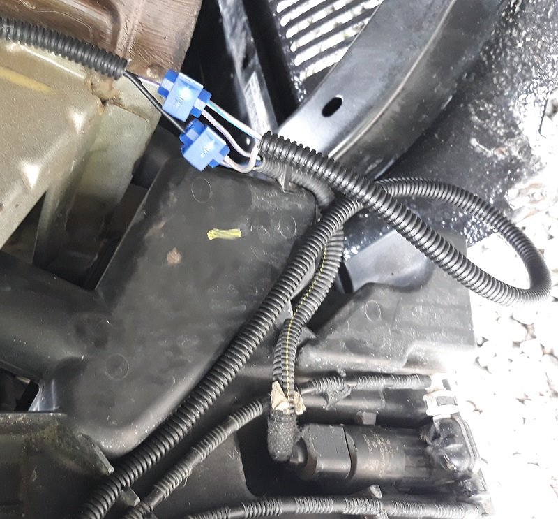

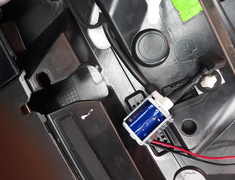

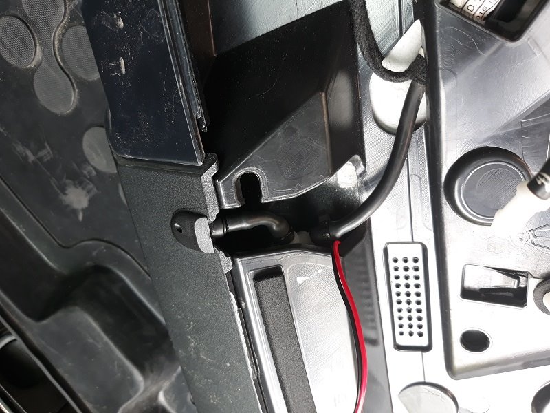

Ako inšpirácia krátky návod pre tých, ktorí často používajú ostrekovanie zadného okna a koho tá tryska už vážne n.....a.
Napíšem len základné info.
1. natiahnutie kábla 0.75mm, cca 3e od motorčeka ku tryske zadného okna (cestu si každý nájde individuálne) obr.3 - motorček
2. selenoid 12V, poloha off uzavretý, cca 6e, obr.2
3. dióda 12V, 0,12e, (pre istotu), umiestnenie napr. pri selenoide
4. zarezávacie spojky pre 0,75mm, izolačka, atď...
Snahou úpravy bolo aby bol prístup vody do trysky v kľudovom stave uzavretý a stále nevytekala voda z trysky. Po aktivovaní ostrekovača sa selenoid otvorí.
Keďže motorček ostrekovača pracuje na princípe zmeny polarity pre predné a zadné okno, treba pri zapojení multimetrom zistiť kladné napätie a zapojiť diódu správne proti prepólovaniu a hotovo.
Zatiaľ výsledok super a dúfam, že to tak aj ostane.
