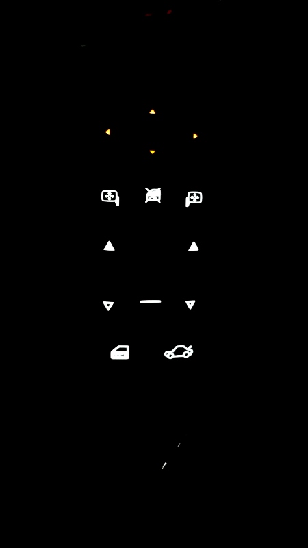

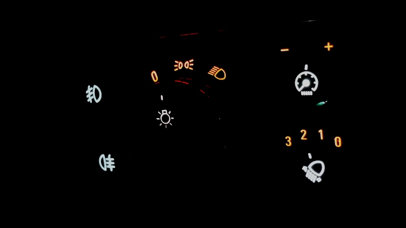

Tak ja uz mam hotovo az na radio...cervenou trosku fotak nepobiral...investice 800,- a cca. 5h prace dohromady.
Je to bomba opravdu to ozivy interier a vubec to auto zevnitr vypada luxusnejs.
