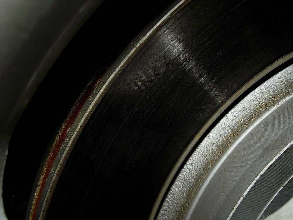

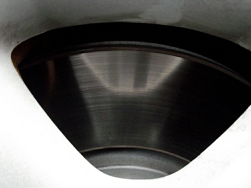

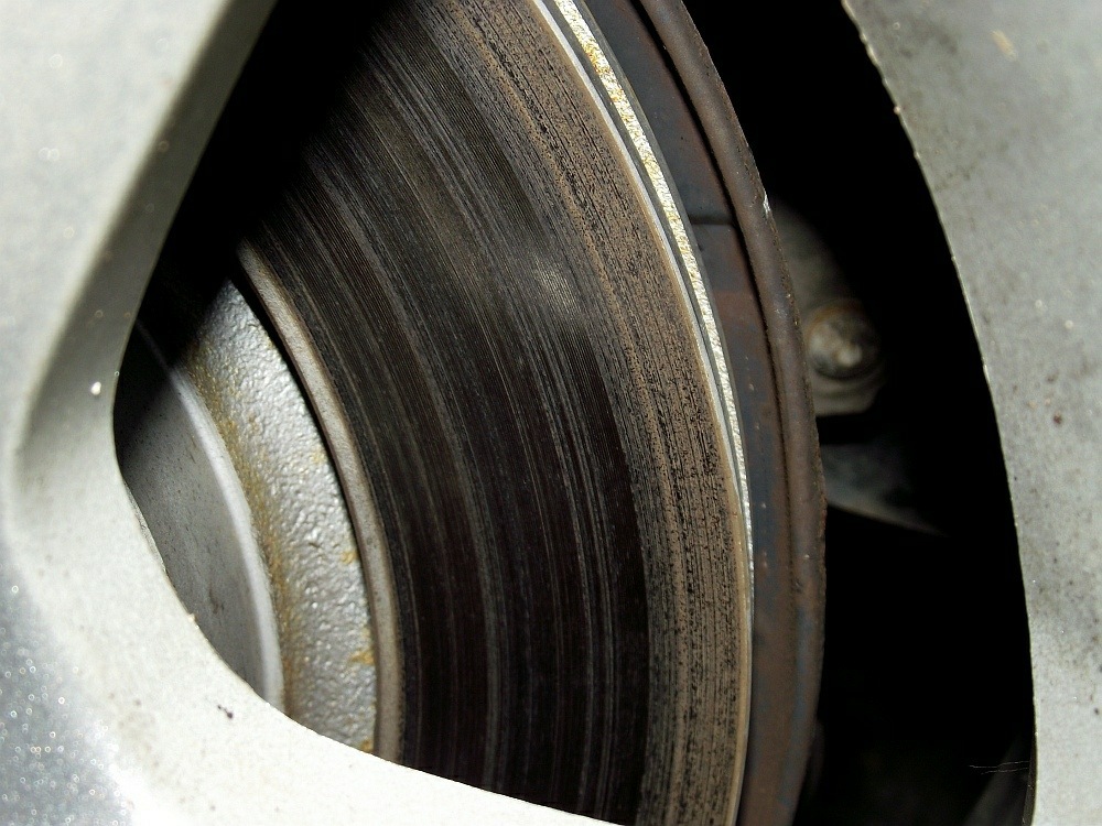

přidány fotky:
levý už se lepší, pouze linka zhruba v jedné třetině průměru, která je cítit po přejetí prstem, nicméně stále nezmizely stopy z továrního zpracování - dokud toto nezmizlo u předních kotoučů, auto hodně špatně brzdilo.
pravý vnější část hodně neobržděná, po přejetí prstem je kotouč hrbolatý
třetí foto je přední kotouč, po cca 2000km, pro příklad jak vypadá vnitřní strana obou zadních kotoučů - jednolitá lesklá plocha

přidány fotky:
