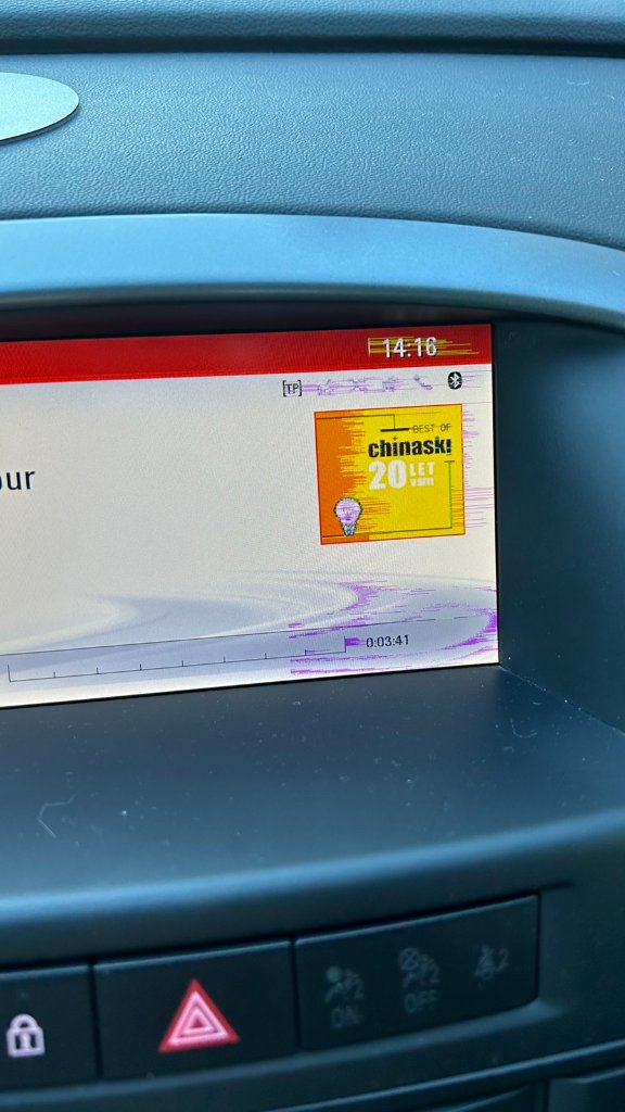

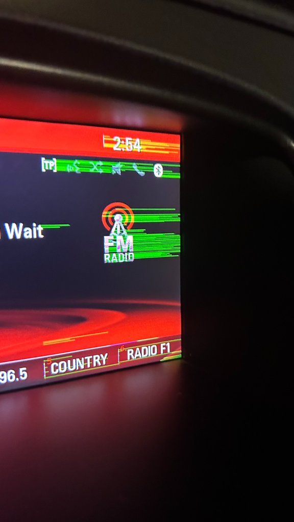

Zdravím, zrovna včera se ženě stalo něco podobného, viz foto.
Je to víceméně orámované od pravé 1/3 displaye.
Navíc to to "pulzuje" když to prirovnam napr. k ekvalizéru, jen vertikálně.
Spíš mi to připomíná nějaké rusení nebo SW problém... Obrázek

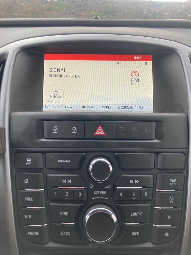

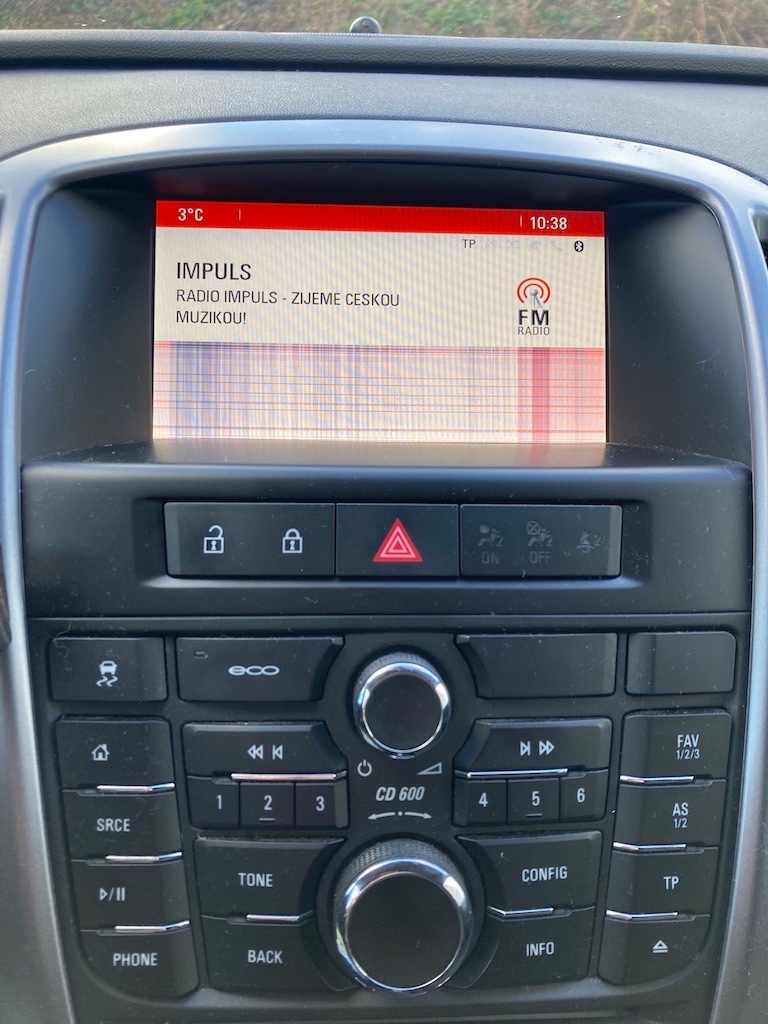

Tak nakonec jsem se uchýlil k výměně samotného displeje a problém vyřešen. Nejprve teda neukazovala venkovní teplota, ale na to pomohlo tovární nastavení rádia. Původní displej jsem nezkoumal, takže nevím, jaká chyba v něm byla, ale po měsíci už nesvítila 1/2 displeje (viz. obrázek na začátku vlákna a tady).
Výměna nebyla nikterak složitá, takže to hravě zvládne každý. Mně pomohl tento návod https://www.opel-forum.cz/viewtopic.php?t=9758, ačkoli nebylo nutné sundávat například konzoli se zapalovačem/USB/SD, ničemu nevadila. Rozdíl byl akorát v displeji, protože v návodu je ten menší. Displej bylo akorát potřeba dostat z hliníkového rámečku.
Děkuji za všem za tipy a doufám, že tento můj případ někomu pomůže.
