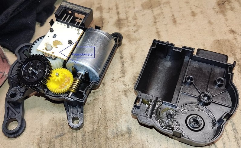

Neboj sa ten servomotorček otvoriť a skontrolovať.
Uvidíš, kde sú pripojené vývody na samotný motorček a kľudne tam pripoj napätie, stačí aj pár voltov, napríklad 4 volty, najlepšie jednosmerný zdroj s prúdovou ochranou, motor sa musí točiť. Pozor daj na mechanické dorazy toho prevodu, elektronika v aute motorček pri nadprúde vypne, podobne, ako keď motorček okna narazí na prekážku.
Keď to prepóluješ, motor sa bude točiť opačne.
Môžeš skontrolovať aj potenciometer. Je to všetko na jedno kopyto. V podstate je to detská hračka ;)

HeFab píše: 14 lis 2022, 08:34 Neboj sa ten servomotorček otvoriť a skontrolovať.
Supr, vyzkouším. Já si říkal,že to je servomotor, ale pak mě trklo,že ten má jen 3 přívody a tahle je 6 pinová (5 kabelů).
