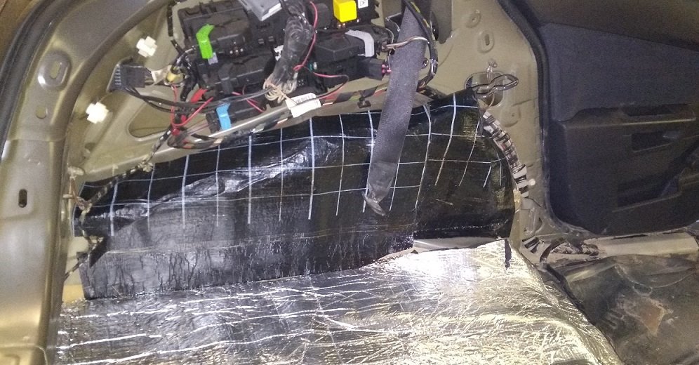

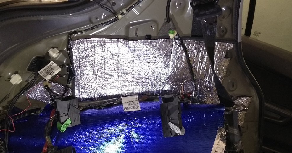

milosh píše: 05 led 2021, 09:12 Kolik kilo materiálu to bylo navíc?
Nevážil som to :)
Armaflex 13 mm váži 1m2 cca 1 kg.
Samolepiaci SBS modifikovaný asfaltovaný pás PARAELAST FIX PE je hrubý 2,8 mm a 1m2 váži cca 3 kg.
Každé dvere kvôli zaťaženiu bitúmenom (zníženie vibrácií od reproduktorov) nabrali na váhe cca 4 kg.
Zatiaľ je na aute typujem cca 25 kg tlmiacej a odhlučňovacej hmoty.
Zatiaľ nie sú vytlmené blatníky od kolies (plastové podblatníky), nie je odhlučnená kapota motora - je tam od výroby holý plech, možno z dieselovej motorizácie niekde pozháňam tapacír kapoty a aspoň to použijem na kapotu.
Nie je odhlučnené torpédo, ventilácia,....
Je toho ešte dosť :mrgreen:
V aute trávim denne dve hodiny, mne sa to vyplatí :mrgreen:

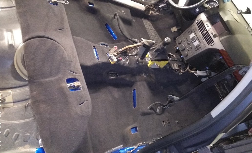

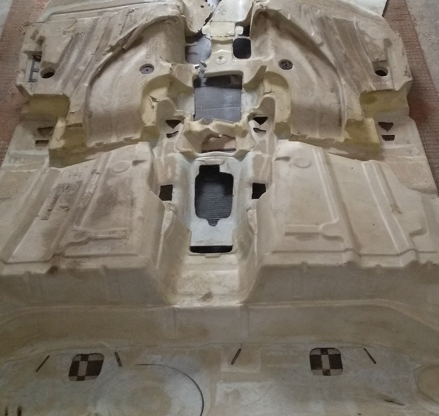

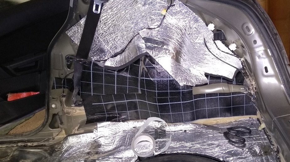

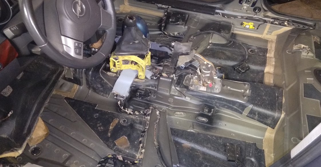

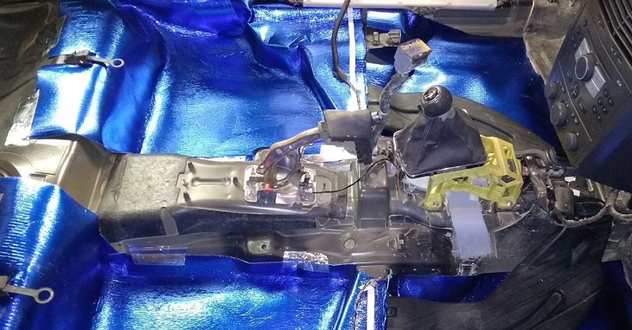

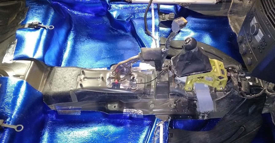

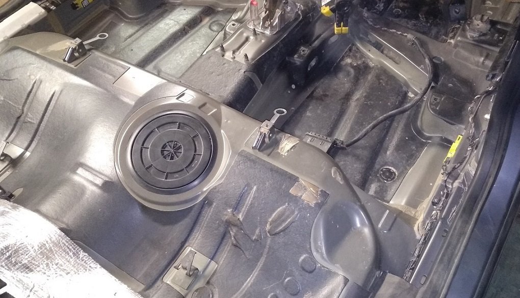

Tlmenie podlahy.
Podlaha je na prekvapenie v Astre H už od výroby zatlmená veľmi dobre.
Takmer na celej ploche sú nalepené asfaltové pláty a penový koberec je až do najmenších detailov vyprofilovaný presne podľa podlahy.
Tu takmer niet čo vylepšiť, pretože sa medzi plech podlahy a podlahový koberec nič viac nezmestí.

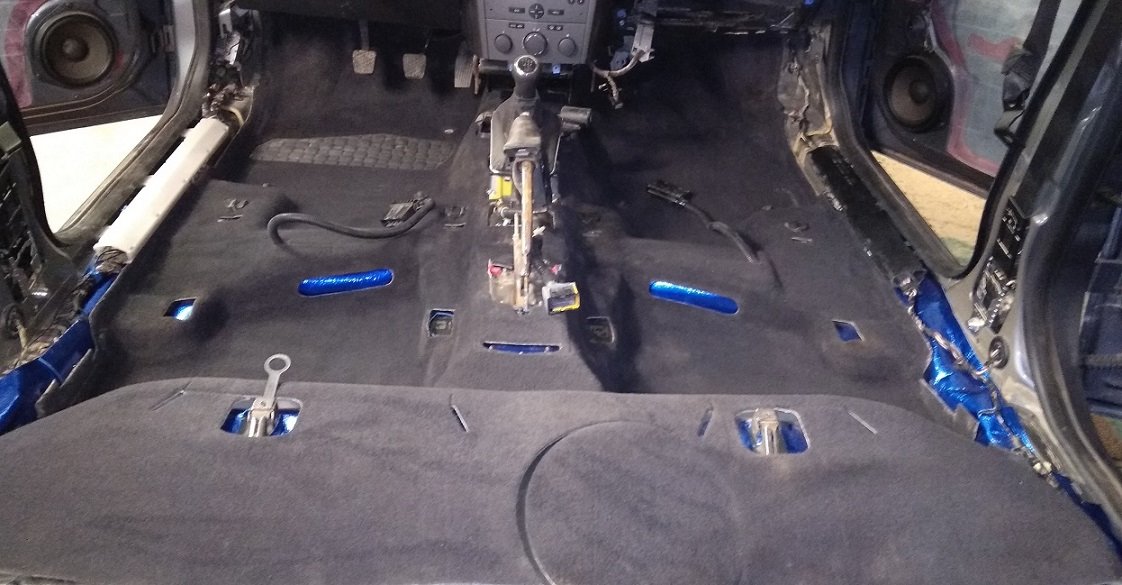

Tak keď už to bolo rozobraté a vyčistené, použil som 2mm hrubý tlmiaci materiál s hliníkovou fóliou.
HeFab
Příspěvky: 266
Re: Tlmenie interiéru
Příspěvek od HeFab »

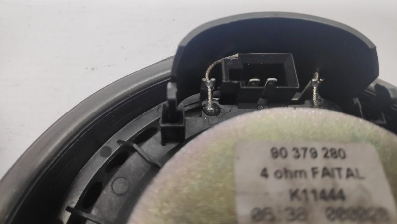

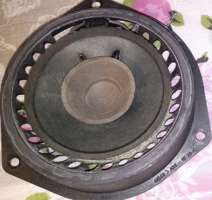

Keďže mnohí tlmia auto kvôli hudbe, podelím sa s vami, ako som nechtiac vylepšil reproduktory v zadných dverách ;)
Reproduktory boli poškodené, mali rozpadané penové závesy membrány. To je po toľkých rokoch celkom bežný stav, gumové závesy membrány by vydržali dlhšie.
Preto som váhal, či kúpim jazdené reproduktory, ktoré budú mať tiež penové závesy membrány v zlom stave, alebo kúpim nové penové závesy a ich na svojich reproduktoroch vymením.
Výmenu celého reproduktora za iný typ som od začiatku zavrhol:
* Boli by potrebné špeciálne podložky - reproduktor musí byť krátky, ináč by magnet reproduktora vadil sťahovaniu skla (pri predných dverách to nevadí, tam je sklo kvôli reproduktoru vykrojené).
* Originál reproduktor je konštruovaný tak, že je vytočený cca 20°smerom dohora, aby nehral na nohy zadných pasažierov, ale aspoň čiastočne smerom hore.
* Takzvané AUTOreproduktory sú podľa mňa len predražené šmejdy - pozrite si datasheet od poriadneho HiFi reproduktora napríklad od firmy Monacor, od AUTOreproduktora nič také nenájdete.
https://monacor.sk/product/5-512-c8-25rp
* Originál reproduktor je značkový, od renomovanej firmy.

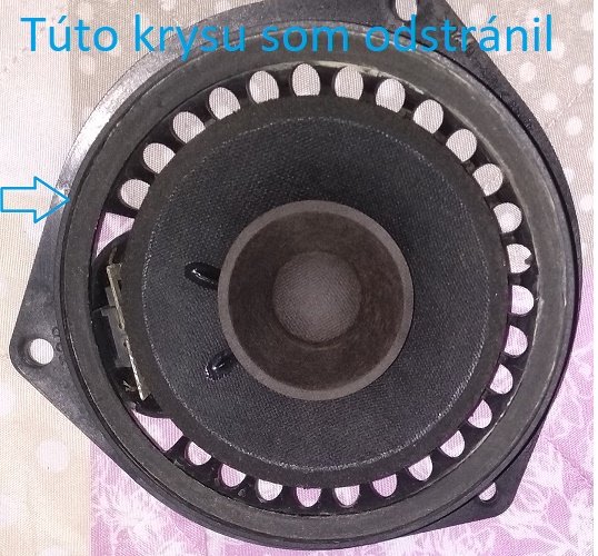

Problém nastal v tom, že reproduktory v Astre H majú neštandardný rozmer membrány, vpredu síce sú s priemerom 6" , to sa ešte ako tak dá akceptovať, ale vzadu sú len s priemerom necelých 5"
Kúpil som penové závesy membrány na priemer 5" ale boli cca o 5 mm väčšie, ako na originálnych reproduktoroch.
Odstránil som krysu na plastovom koši pôvodných reproduktorov a penový záves nalepil. Takto som nechtiac zväčšil plochu membrány o cca 10% :D Počítal som to ;)
Reproduktory perfektne basujú ;)
