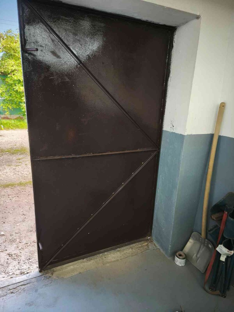

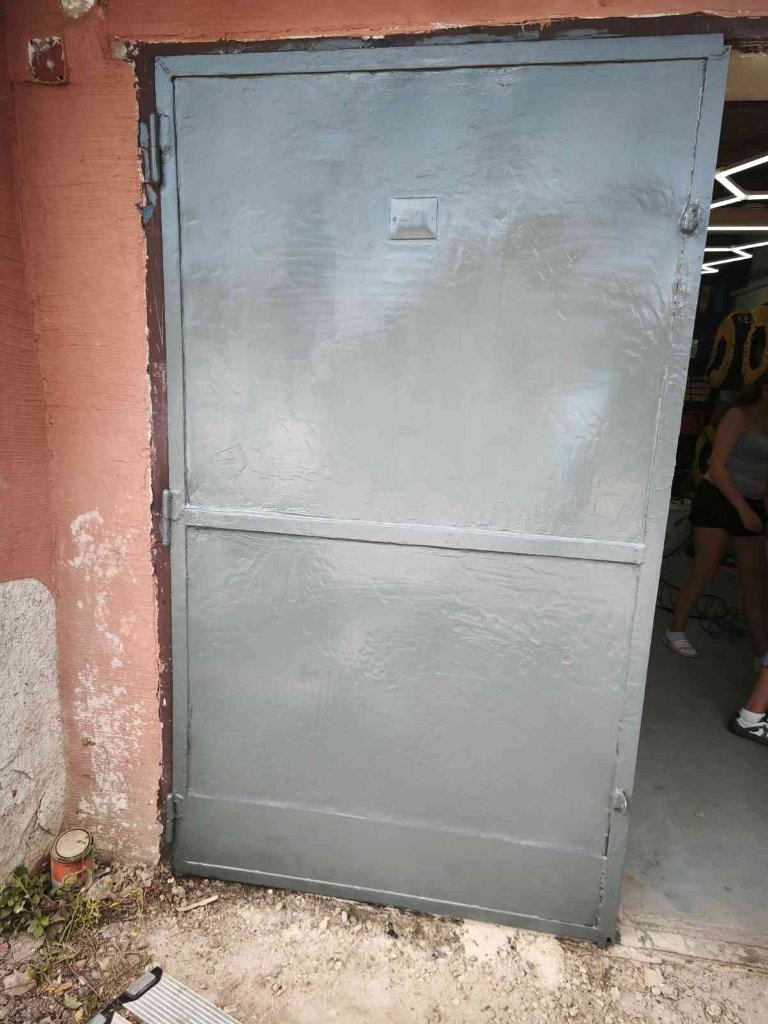

Tak jdeme do letošního finále. Garážová vrata vyvařena a zpevněna, natřena zevnitř a pomalu i z venku. Sehnal jsem i velmi levně zateplení o tloušťce 3 cm, tak půjdou zateplit. Ještě nás čeká kopání před garáží, a to z důvodů pokládky betonových kachliček a zamezení nošení nečistot do samotné garáže. Příští rok oprava venkovní fasády a její natření. Jinak topení zapojeno a odzkoušeno, tak i v zimě budeme moci v garáži normálně fungovat. Poslední dny je velkým pomocníkem zakoupený kompresor, a tak i úklid garáže je hračka. Víkendové grilování bylo super a jsem velmi rád, že se povedlo více, než bylo pro letošní rok v plánu
