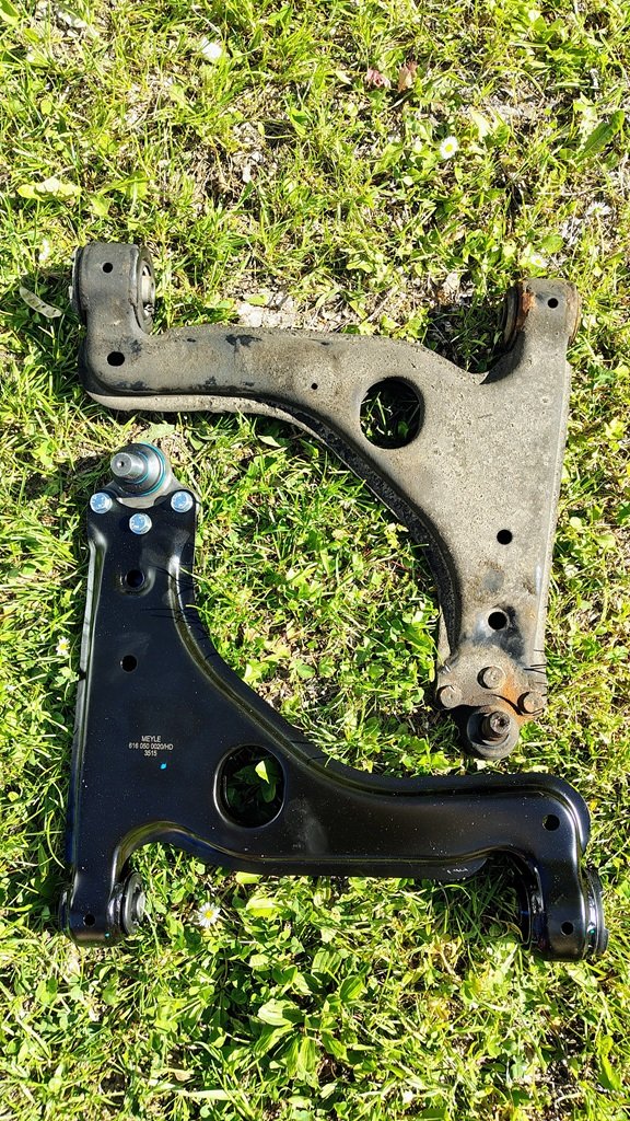

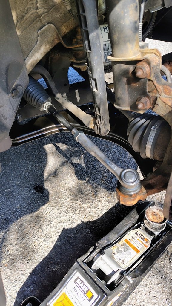

V pátek a v pondělí proběhl panelákový sevis na parkovišti.
Vyměnil jsem:
- tyče řízení - TRW
- čepy řízení - Orginál Opel (ale vyrábí TRW)
- Ramena - Meyle HD
- a samodomo geometrie pomoci šnůry, lepicí pásky a laserového metru
Takže už mi zmizely vůle v řízení. Auto když zrychlovalo jelo do jedné strany a při brždění do druhé. A nemusím už korigovat směr volantu podle větru a tvaru cesty. Takže už nejsem kapitánem lodi ale řidič auta

Celkově to trvalo okolo 5 hodin. Dělal jsem to na 2x. V pátek řízení a v ponděli ramena.
Nejhorší je první čep a první rameno, než člověk zjistí jak se k tomu postavit
Asi nářadí, které jsem kdy koupil a ulehčilo mi práci je AKU ráozvý utahovák. Předtím jsem trápil s každým zarezlým šroubem, nebo než jsem sundal kolo. Ted je to raz dva
Samodomo geometrii jsem nedělal poprvé, předtím jsem to dělal pomocí provázku, lepící pásky, dlouhých latí a svinovacího metru
Jako počítal jsem, že zajedu na geošku, měl jsem už vybraný servis. Ale tu geošku jsem udělal tak dobře, že nemám ten poci, že bych musel. Auto jeden rovně a stabilně i dálnici. A důležité je, že volant mám rovně. Předtím když jsem jezdil na geometrii, tak auto rovně jezdilo ale volant nebyl úplně rovně
