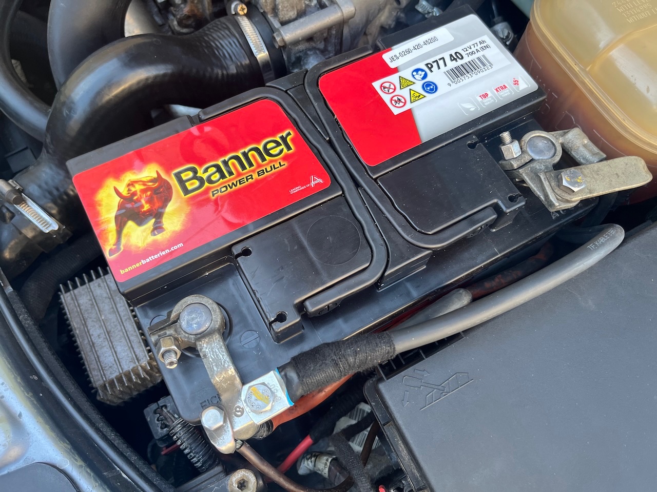

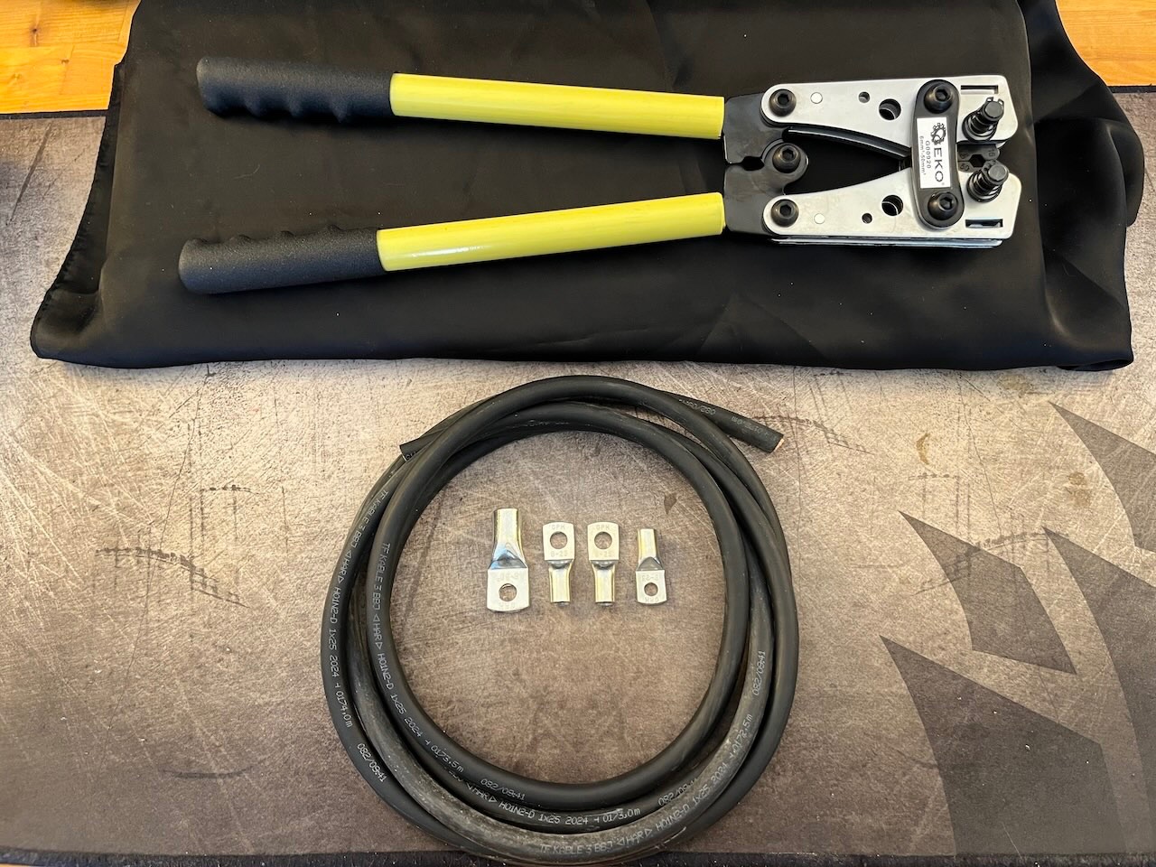

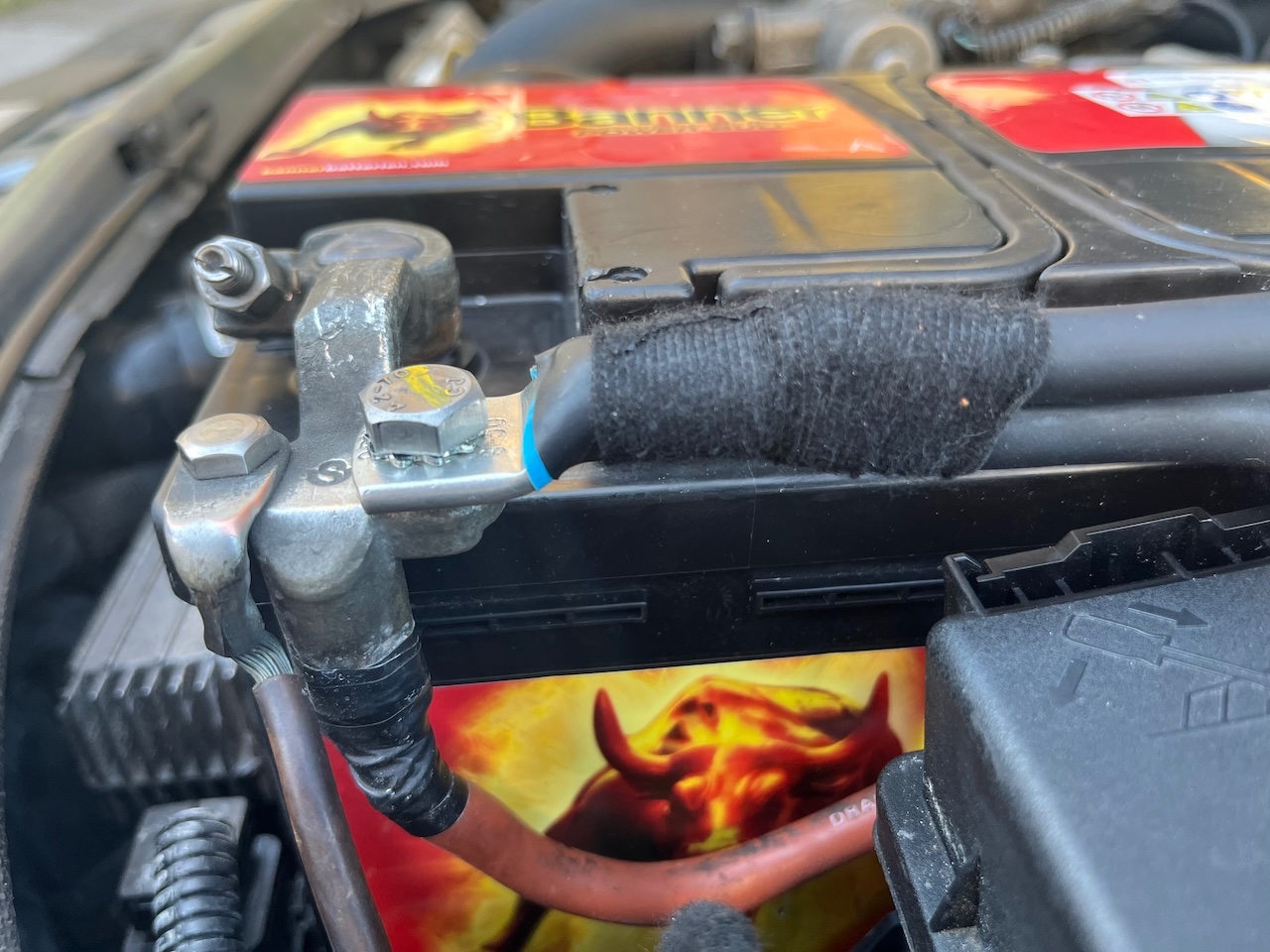

Ukostření motoru a nová autobaterie
Hned z několika stran se ke mně v poslední době dostaly informace o tom, že všechna auta, která mají napojení/kontakt ukostření motoru v jeho spodní části (jako Astra H) často trpí na oxidaci a postupnou degradaci tohoto kontaktu. Ta může následně vést ke vzniku spousty komplikací a problémů s chodem motoru, které se na první pohled ani netváří jako problém s elektrikou. A z toho důvodu jsem se rozhodl tuto část na svojí Astruli prověřit a provést doporučovaný "upgrade" ukostření motoru v podobě nového vedení od motoru a karosérie k zápornému pólu autobaterie.
Na motoru jsem vyvedl kontakt z propojovacího šroubu M12 mezi převodovkou a startérem a na karoserii jsem vyměnil stávající vedení, jehož kontaktní bod se nachází pod držákem autobaterie. Lisovat 25ky a 50ky oka pouhými hobby kleštěmi byl teda očistec, ale nakonec se to povedlo...
Hotové kontakty jsem ošetřil vazelínou a s výsledkem jsem velmi spokojen...
Co se autobaterie týče, poslední autobaterie, kterou mi doporučili, byla GS SMF Yuasa (po dlouhé řadě Vart Silver Dynamic, které jsou dnes čirou tragédií, která v autě nevydrží ani 3 roky). Yuasa mi sice neodešla na pokles výkonu, po 3,5 letech a cca 50tis. km měla stále plno šťávy, ale bohužel začala z ní unikat kyselina, která způsobila nepěknou oxidaci a korozi v prostoru pod držákem. Tak jsem ji tedy poslal do sběrného dvora a na její místo pořídil Banner (rozhodoval jsem se mezi Banner a Exide). Jsem zvědav, jak douho tato "špička" mezi autobatriemi vydží.
