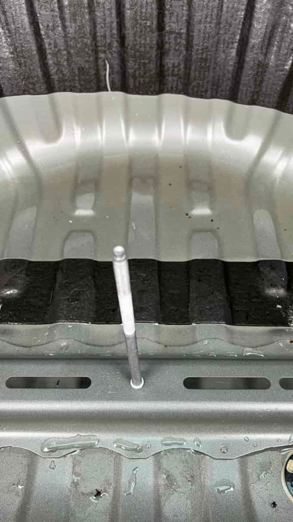

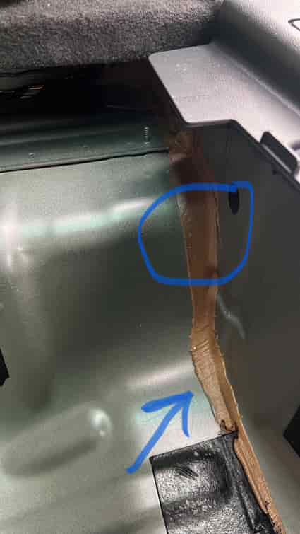

Mam v kufri vodu.
Silikonoval som vsetly spoje od kufra, svetla, zadny naraznik a voda stale dnu.
Tecie to od miesta podla obrazku. Myslite, ze to moze natekat od hagusy ? Voete poradit kde este hladat (tie svetla a zadny blatnik su zasilikonovane).

Skoda, ze sa tu neda pripojit video, pohybal som s antenou / plutvou a vodicka pekne s pod nej isla. Je mozne, ze to preteka cez plutvu az do rezervy ?

Ahoj, tak ja mam rovnaky problem. Voda mi do kufra tecie z rovnakych otvorov.
Povodne som na to prisiel tak, ze som nasiel vodu pod zadnymi sedackami. Zatekalo tam zo zadnej pravej strany (pohlad zozadu). Voda stekala az pod sedacky. Najprv sa zdalo, ze to ide od vetracej mriezky, tu sme pretesnili a voda stale. Taktiez sa pretesnili spoje okolo zadneho svetla, menil som aj tesnenie piatych dverim a voda stale.
Ako pises, voda sa drzi v casti pod nakladacou hranou (pod tym plastovym krytom). Odtial naslednej tym otvorom, co mas na fotke, steka pod rezervu. Ako ja som uz z toho zufaly. Uz si to vyriesil? Mas nejaku radu?
