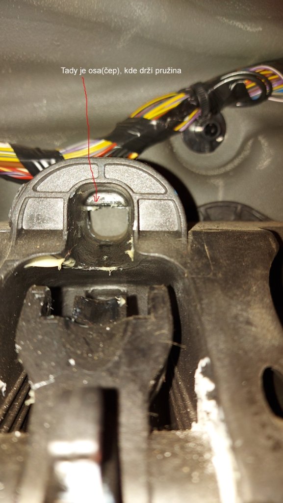

Zdarec chlapi. Mám Corsu D z roku 2007, obsah 1,2 (59 KW). Praskla mi pružina spojkového pedálu. Pružinu jsem sehnal, ale nevím jak jí tam uchytit. Nemáte náhodou někdo foto nebo plánek kde se uchycúje? Předem díky.

Pružina jde na ten čep docela dobře nasadit. Problém je ji natáhnout do té drážky na pedálu. Použil jsem smyčku z tenčího drátu a několik (hodně) nevhodných slov a podařilo se. Kde jste sehnal pružinu? Já jsem hledal dlouho, většinou prodávali celé balení. Ať se daří při montáži.

Jo a díky za foto a radu. Povedlo se. Sice trochu odřený ruce a taky pár výrazů, který se nedají publikovat, ale zadařilo se.
