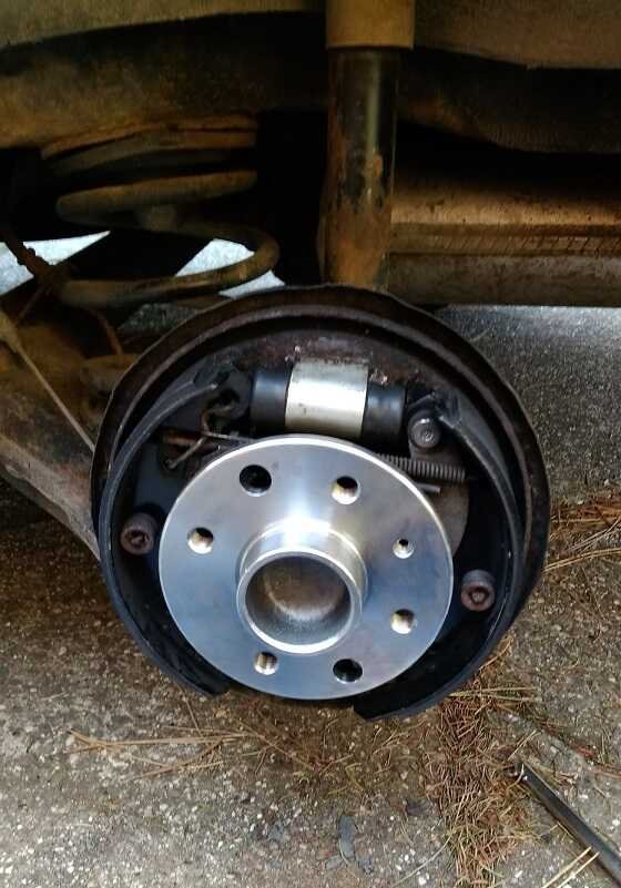

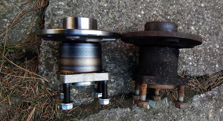

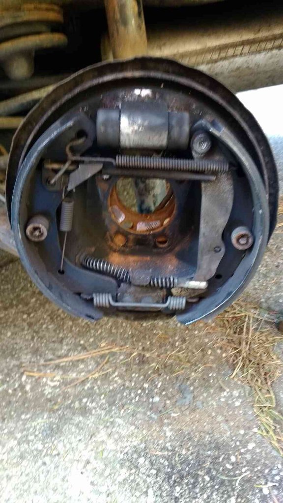

Výměna náboje. Po 5tis jsem už musel. Kolo už odskakovalo do boku :D
