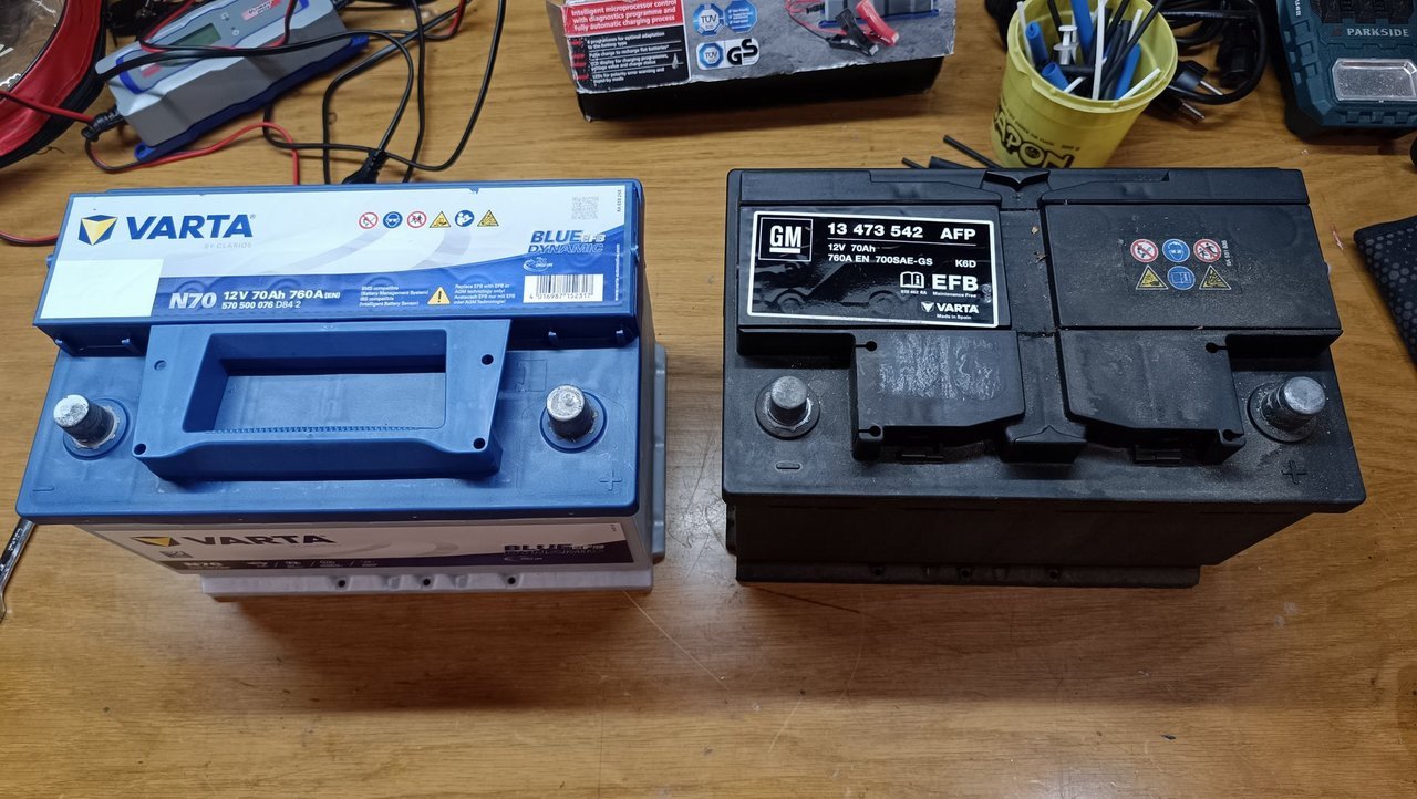

Osobně jsem vyměnil autobaterii na 1,5T 121 kW MY2018 a dodatečné kódování nebylo potřeba. Ale myslím, že to nemusí platit vždy, nebo u jiných aut.
Ve chvíli, kdy už jsem se starou baterií nenastartoval, auto napsalo, že baterie přechází do úsporného režimu.
Je možné, že po opětovném nastartování přes kabely to pak např. nepoužívá Start Stop atd...
Původní baterie byla Varta 70Ah 760A typ EFB. Vyměněno za cca stejnou.
