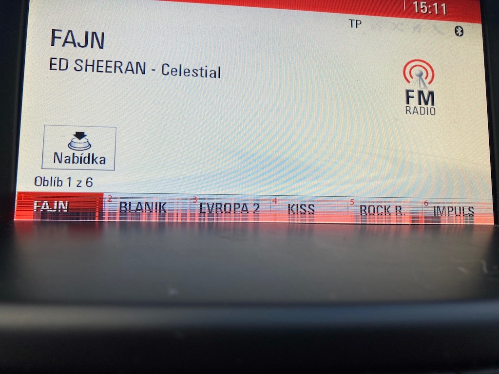

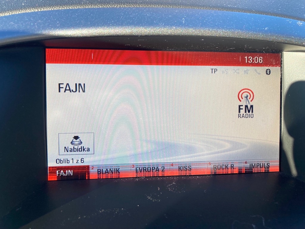

Zdravím všechny,
obracím se na vás s dotazem na displej ve středovém panelu. Dnes se mi z ničeho nic objevily ve spodní části displeje čáry a divné podsvícení (viz. foto). Máte s tím někdo zkušenost prosím? Jedná se o vadný displej, tím pádem je nutná jeho výměna, nebo to může mít souvislost i s něčím jiným?
Rádio je CD600 a jedná se o Astru J, 1.6 CDTi 81 kW rok 2015 (typ B16DTL)
Díky moc! JK.

Foto

Nepokládal sis k displeji třeba mobil, že by se to tím odřelo, resp. otlačilo?

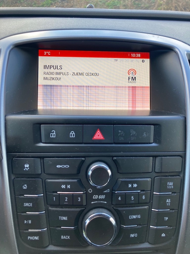

Neee, do prostoru k displeji jsem nikdy nic nepokládal právě z tohohle důvodu. Objevilo se to dnes z ničeho nic zůstává to, resp. se to mírně zhoršuje.
Tipoval bych, že odchází displej, ale radši zjišťuji, zdali to není něco jiného, aby se nemusel displej měnit.
Popř. pokud by výměna byla nutná, zdali je možné použít displej z jiného rádia (CD jiného čísla nebo Navi)?
Díky!

Hele a nemuze to byt zimou?

Tak vyloučit se to nedá, na druhou stranu ty největší mrazy už byly a po nich to bylo ok.

Vlhkost je asi blbost, že?

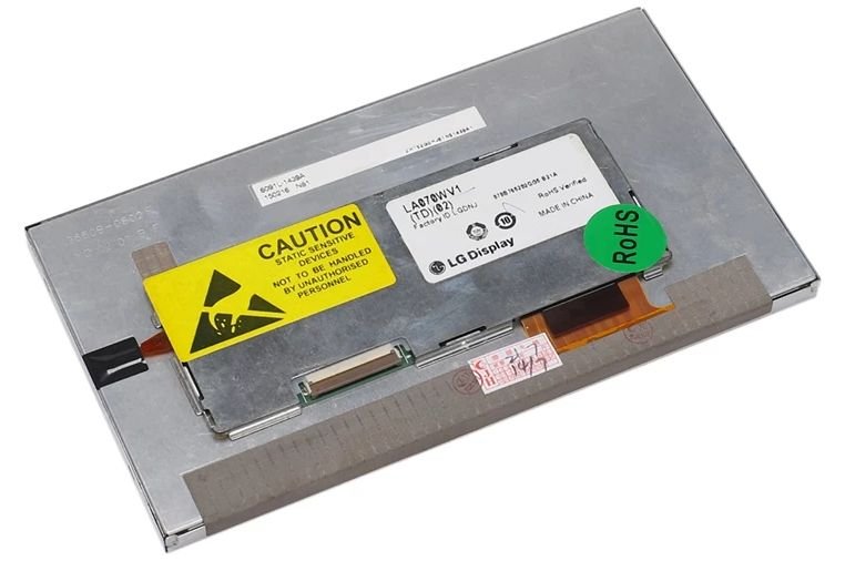

Na fotce LCD displeje zezadu je vlevo vidět konektor na plochý vodič, který vede na desku elektroniky displeje. Ten béžový díl se zvedne a plochý kabel se dá vytáhnout. Vpravo je vidět plochý kabel, který připojuje rovnou matrici displeje do desky s elektronikou a netuším, jestli je uvnitř pod plechem také konektor. Kdyby ano, tak by s oběma stálo za to, je vytáhnout a znovu připojit, jestli se to nezlepší. Na straně displeje bude ten plochý kabel tzv. napařený a pokud bude problém tam, tak oprava bývá problematická, hlavně aby to dlouhodobě vydrželo.

Tak s nemilým překvapením jsem zjistil, že vlhkost může připadat v úvahu. Přišel jsem na to, že v kufru mám mokrou podlahu, resp. mokrý flek cca 20x20 cm. Pravděpodobně to bude mít souvislost s tím, že jsem v létě našel zhruba 3 cm vody pod rezervou. Za boha ale nevím, kudy by se tam ta voda mohla dostat. Napadají mě páté dveře, protože jsem si jednou přivřel peněženku ležící na střeše mezi střechu a páté dveře, a to mohlo pohnout s panty.
Takže přijít na to, kudy zatéká a jaké škody to napáchalo :(

Díky moc! Displej se od doby vytvoření příspěvku značně zhoršil (už nesvítí spodní třetina displeje), takže se do rozebírání pustím a uvidíme.
