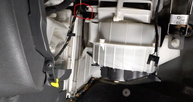

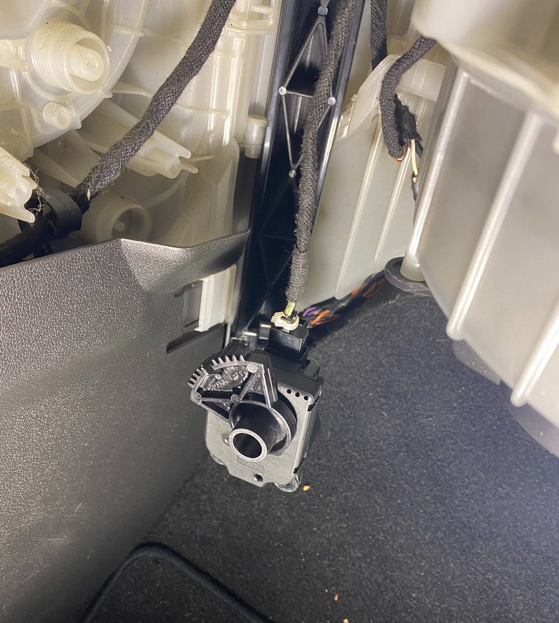

Tak jsem to vymontoval. Přikládám foto, kde se to nachází. Zjistil jsem,že je klapka pořád otevřená, což je dobře, ale klapka se nehýbe. Bohužel je to servomotor a nevím buďto do něj nejde napětí, nebo je v háji. Bohužel to nezjistím protože to má konektor se šesti drátkama. Poradí někdo jak to vyzkoušet?

Zkoušel jsem měřit napětí mezi pinama a nic. Jen mV.. Jestli to neni motorkem, tak fakt netuším odkud ten drát vede, protože by to bylo asi na rozebrání celýho panelu... Nějaký nápad? Má někdo motorek na vyzkoušení?

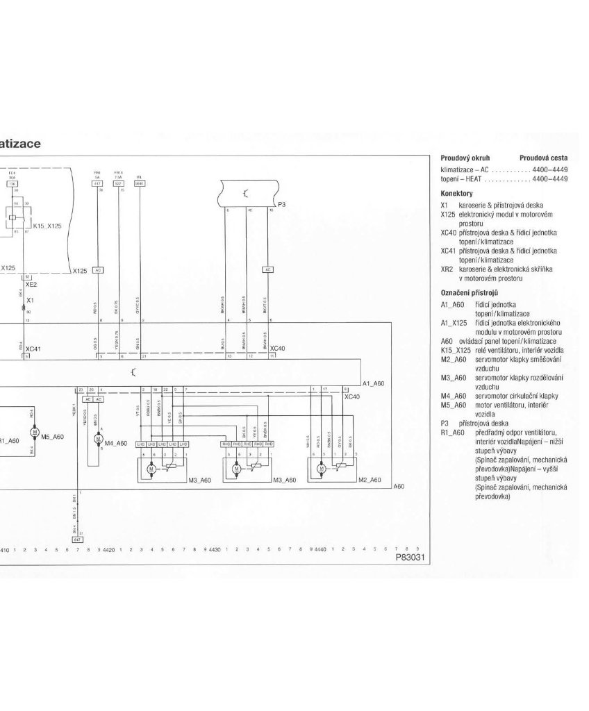

Zde je zkopírovaná část obrázku pro topení "béčkové" Zafiry z knihy "Jak na to, myslím si, že to bude u tebe obdobné. Vidíš tam to podstatné, že vývody 5,6 jsou motorek klapky a 1,2,3 je potenciometr stavu natočení klapky. Vše je řízeno z ŘJ topení. Ale spíš bych to viděl na mechanický problém klapky. U Oplů častá závada...
