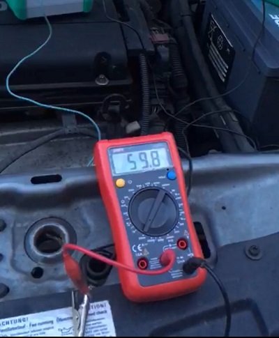

Vydal jsem se tedy i cestou hledani nejakeho skryteho odberu - po uzamceni auta klesne odber po 5-10min na cca 50-60mA. Bylo mi receno, ze servis takhle malou hodnotu neresi a je to v norme. Uplne mi to teda v norme nepripada (ocekaval bych tak 5-10mA) a asi v lete jeste zkusim zjistit postupnym vytahovanim pojistek, ktery obvod(y) si berou tolik proudu. Dalsi vec kterou vyzkousim je vycistit/odrbat veskere kostrici body vsech kabelu na karoserii, motoru, prevodovce atd. Uvidime.

Nebude to právě tím, že auto není zamčené? Po uzamčení auta ( já mám ZA a zamykám i v garáži na závoru) se uspí jednotky. Když to neuděláš, bude klidový proud určitě vyšší.
Cca 25mA není problém, ale to bych bral jako maximální hodnotu. Co je víc už není normální. Něco žije, ať už porucha nebo nastavení něčeho co se neuspí (servisní módy displejů...)
