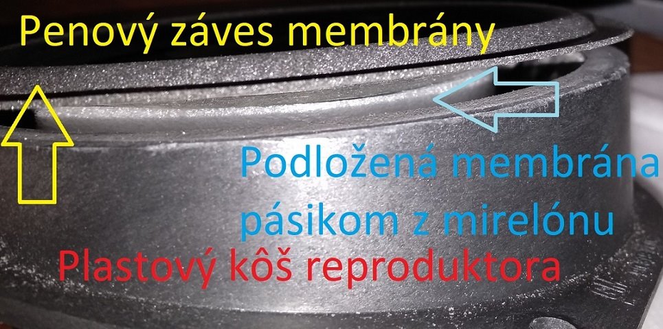

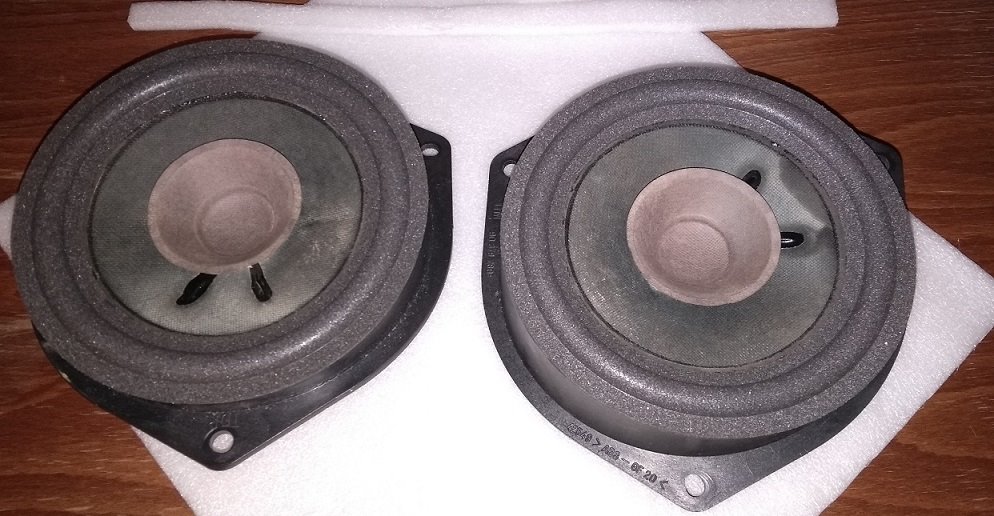

Ešte ohľadom lepenia nového závesu membrány reproduktora:
Najprv doporučujem prilepiť záves na membránu a až po vytvrdnutí lepidla prilepiť záves na kôš reproduktora.
Ide o to, že takto viete kmitaciu cievku lepšie vystrediť.
Aby bolo možné najprv prilepiť záves na membránu, je potrebné membránu opatrne podložiť - vyvýšiť nad kôš reproduktora.
Na fotografii je vidieť 5 mm hrubý mirelón, z ktorého som vystrihol pásik cca 2 cm široký a ním som membránu podložil.
Možno molitan by bol lepší.
Lepidlo som použil Pattex 100% gel, dobre sa s ním robí.
Ináč, tento originálny reproduktor má nosnú kostričku kmitacej cievky z hliníka, to nie je štandard. Obyčajné reproduktory majú tú kostričku iba z impregnovaného papiera.
