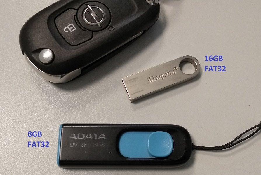

Skúšal som tretí USB kľúč - ADATA 8GB, komplet som ho preformátoval na FAT32, veľkosť alokačnej jednotky 4096 B - trvalo to cca 10 minút (nie cez možnosť rýchleho formátovania). Nahral som naňho zopár overených MP3 pesničiek.
Nepomohlo - rádio kľúč nevidí :(
Ale narazil som na jednu informáciu z Hyundai fóra, síce z roku 2013, možno na to kápol ;)
