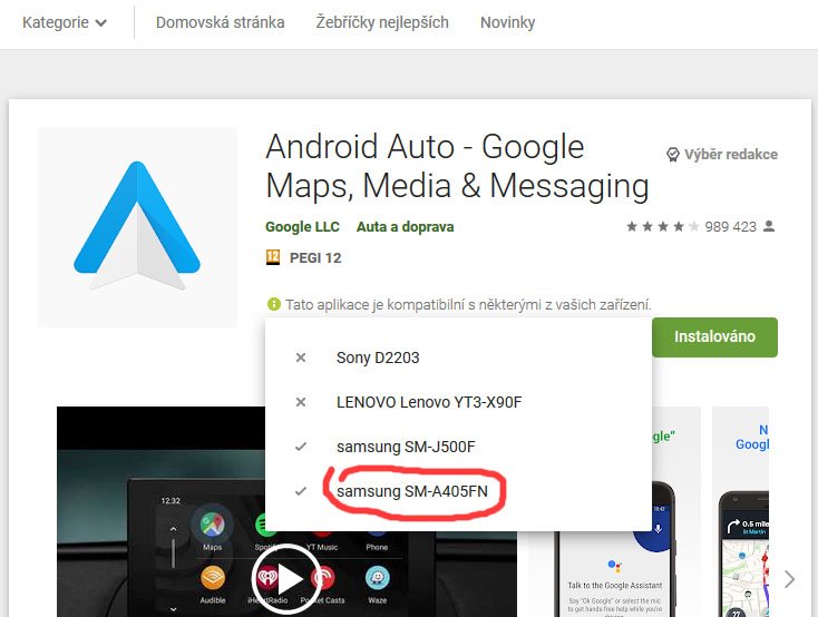

Místo vysvětlování posílám screen z Google Play, kde je vidět, že JE kompatibilní.mironto píše: 04 čer 2020, 10:35Nezobrazuje sa ti zrejme preto, lebo nie je kompatibilna s tvojim telefonom resp. Android 10 po opgrade. Chod do Google Play cez web na pc so svojim kontom, co pouzivas na mobile a najdi tu appku. Ak je nekompatibilna, bude to tam pisat.bluenite píše: 04 čer 2020, 00:28 Divné je, že neofic apk se aktualizovala (z v5.1 na 5.3) přes Google Play, ale když ji tam chci najít samotnou, tak tam není.
btw, jak jsem psal, že ji tam nelze najít přímo. Tuhle jsem vyhledal před Moje aplikace. CZ pro Google není zajímavé nejspíš.

Podle obrazku mas posledni verzi .... V A10 je android Auto by default (je soucasti). Takze z apkmirror uz ji tam nedostanes ( i kdyz mozna jo). Jsou vsude povolena opravneni pro AA, beh na pozadi, prava atd. ? Btw, nekdy ty updaty na nove systemy jsou k nicemu. Muj nazor. Proto mam vsechny updaty zakazene a delam je rucne.
