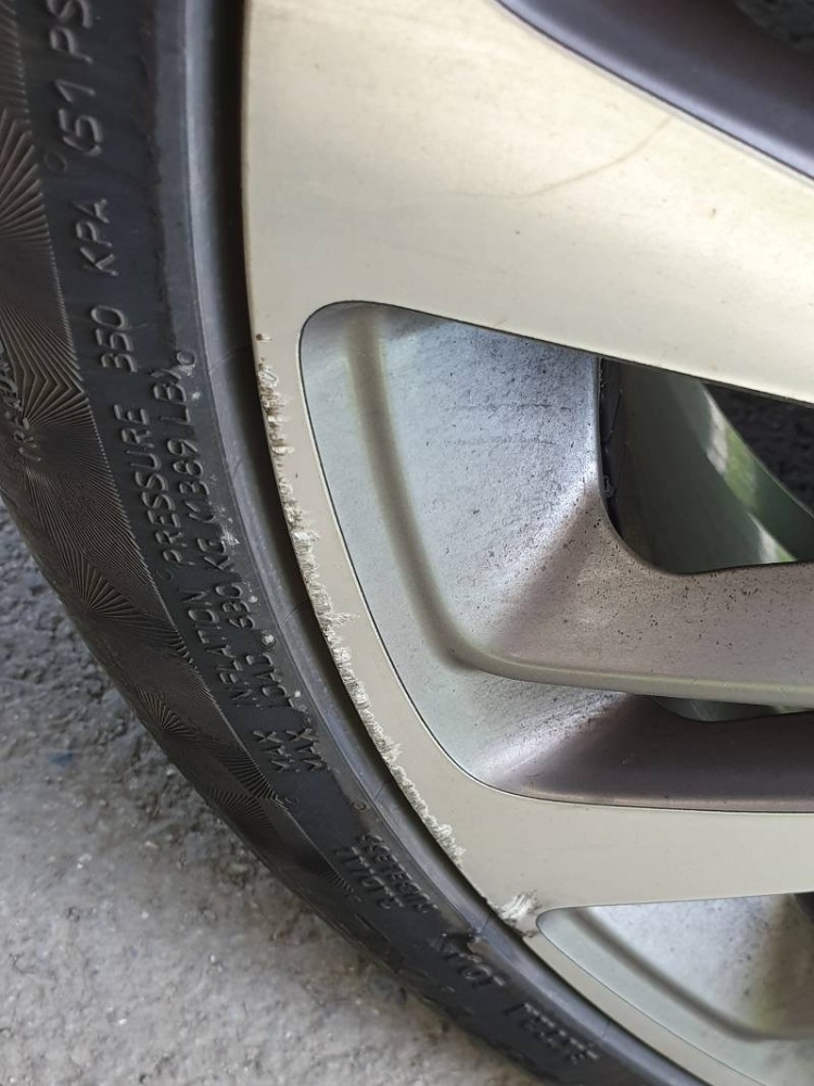

No taky se toho obávám. Zkusím to nějak decentně vybrousit a vyleštit a uvidíme. Pořád to asi bude lepší, než tohle

Zdarec já mám sice 17 kola, ale jemně sem to obrousil a koupil sprej na ráfky v autokelly a prestrikal.

@jardaastra: Ale to nemas bi-color s lestenymi plochami. Tam je ti spray z autokelly na 2 věci....
@Ghofig: Videl jsem par lestenych kol po oprave rozlestenim, ale bylo to poznat. Jedinym ultimatnim resenim je pretocit cele celo kola na CNC a zalakovat bezbarnym lakem.

No nevypada to zas tak hrozne.. Zkusil bych to jemne vybrousit pod vodou a pak rozlestit.. Kazdopadne to bude potreba "zavrit" zalakovat bezbarvym lakem jinak se bude loupat

Da sa to opravit aj tie lestene plochy je to bezna oprava na Slovensku poznam firmy ktore sa tomu venuju... viac v sprave
