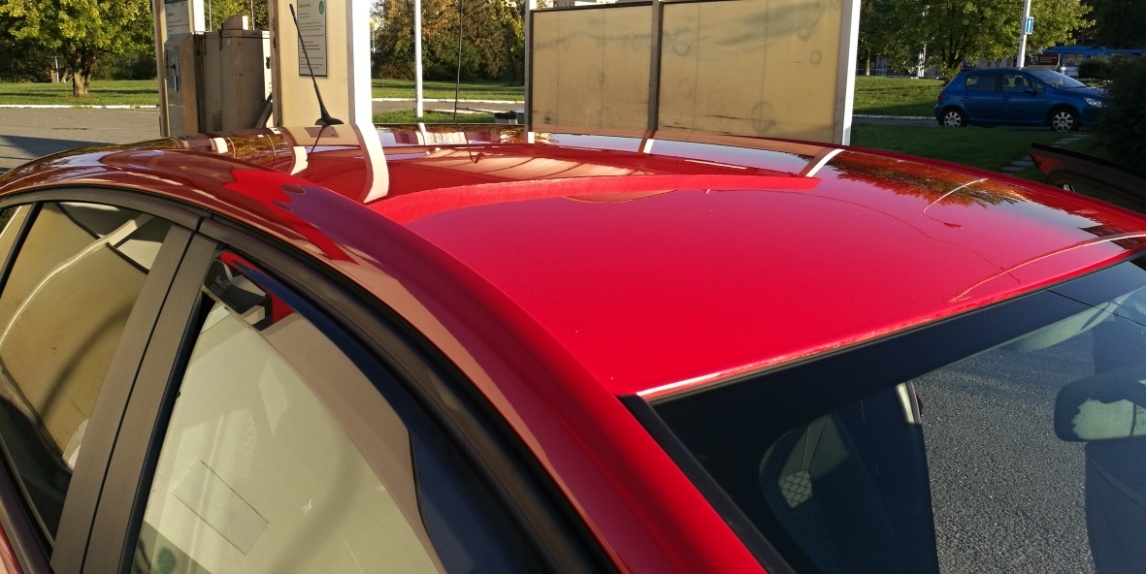

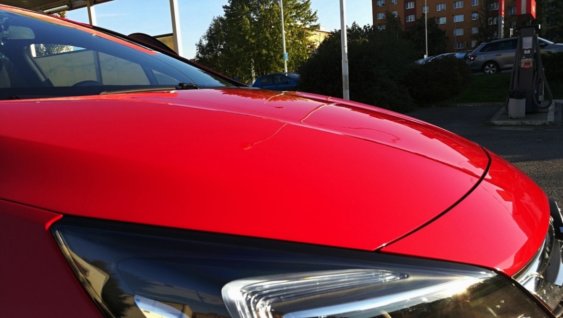

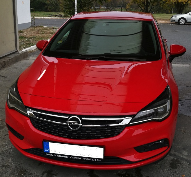

Již je to opraveno , znovu proběhlo voskování před zimou a snad to tak chvilku vydrží

Ta Ultimate Compound je mikroabrazivni, ale nic to s lakem neudela. Mas to hezky nalestene, palec hore. Dal bych tu snimek sve cervene cerstve po vosku, ale nechci ti prznit tve tema. V kazdem pripade pokud budes umyvat, tak si pohlidej aby to byl ph neutralni sampon, aby to nesmylo ten vosk. Po myti a vysuseni jeste davam VP Citrus Bling redeny 1:4 aby to trochu vyzivilo ten vosk.
