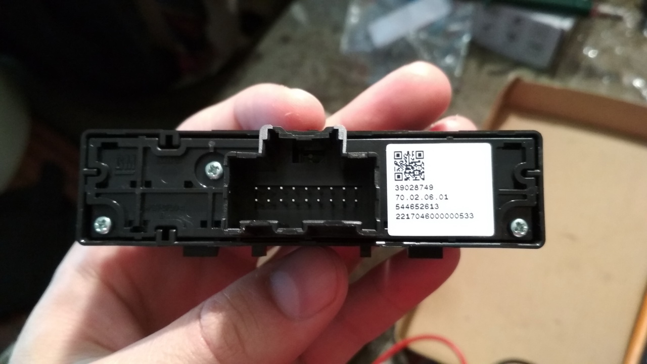

Neměl by někdo k dispozici elektrická schémata k tomu vypínači? Chtěl bych si tam přidělat to časovací relé, ale nevím na které piny a zda-li to vůbec bude fungovat, protože mi přijde, že se jedná o aktivní vypínač s vlastním řízením.

schémata A-K nemam, ale podivej se na popis Start-Stop Memory Module (SSMM) zde: https://www.nicomania.de/auto/start-sto ... aktivieren. Je tam vse detailne popsano i pro AK.
Zkracene:
Ovladani Start-Stop (SSA) se vyskytuje v zasade ve dvou verzích. Jedna verze SSA se vypina tlačítkem spinanym na kostru (minus verze) a druha na plus (plus verze). Podle toho je pak potřeba postavit prislusny SSMM a pripojit paralelne na vystupni vodic z tlačítka (není potřeba nic prestrihavat).
SSMM je jednoduche zapojeni s mikrokontrolerem Atmel ATtiny13A, který sleduje počet stisknuti tlačítka pro vypnuti Start-Stop a podle toho si dopocitava poslední stav Start-Stop automatiky (SSA) před vypnutim zapalovani. Pokud byl před vypnutim zapalovani SSA vypnuty, do 2 vterin od zapnuti provede SSMM vypnuti SSA automaticky.
Astra K pouziva minus verzi SSA/SSMM. SSA vodic je bily (pin 4), kostra/minus vodic je cerny (pin 1). Bohuzel s plusem (proudem přes klicek) jsou dva problémy:
1. V konektoru tlačítkového panelu se nevyskytuje
2. V pojistkovem boxu jsou spinane pojistky 30/31, ale na nich zustava napeti po vypnuti zapalovani i několik desitek vterin do ukonceni CAN-bus komunikace nebo do otevreni dveri. Muze se tak stat, ze pokud se vypne zapalovani a v zapeti se znovu zapne bez otevreni dveri, Start-Stop memory modul toto nerozezna.
Vyrobni naklady SSMM jsou velmi nizke (cca do 100Kc). Nejvetsim problémem muze byt naprogramovani mikrokontroleru ATtiny13. Kdo ma Arduino, tak staci redukce pro ATtiny13. Nebo to lze zvladnou zakoupenim USBASP a redukce na aliexpresu (cca 2USD). Vse lze realizovat na zakladni univerzalni DPS.
Nastesti na naší A-K SSA nemame, takze jsem to pro Opel ještě nezkousel, ale na koncernových autech to chodi suprove (osobní zkusenosti).
Provereni spinace: pokud mas alespoň ohm-metr, zmer odpor mezi piny 1 a 4:
- bez stisku velky odpor (-nekonecno).
- stisknute tlacitko SSA - par ohmu.

Díky za skvělý popis a informace. Vzhledem k náročnosti mi to ale zřejmě bude trvat déle, než jsem myslel :D
Jinak já mám doma toto relé. S tím by to nefungovalo?
http://www.aliexpress.com/item/DC-12V-L ... autifyAB=0
Opel Astra ST 1.6T 147 kW 6M r.v. 2017
Příspěvky: 474
Bydliště: JM kraj
Re: Trvalé vypnutí Start/Stop
Příspěvek od OnMi »
Ano jistě je možné pomocí tohoto relé generovat pulz který bude nahrazovat manuální stisk tlačítka.
Napájení přes klíček jako napájení modulu. Na spínací kontakty SSA a zem. Naprogramovat 2sec
Čekání a pak 1sec. Sepnuto. Konec.
