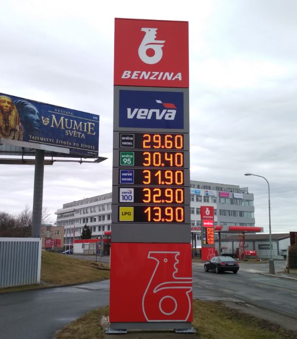

Dnešní tankování:
Verva 100 za 32,90 Kč vs Efecta 95 za 30,40 = 2,50 Kč na litr a při použití kartičky benzina -1.00 Kč. To je rozdíl jen 1,50 Kč na litru. Tak jen aby bylo jasné, že si nevymýšlím :lol: :P
Kdyby někdo chtěl taky využít tuhle Benzinku -> https://www.google.cz/search?q=benzina% ... :1,lf_ui:4
