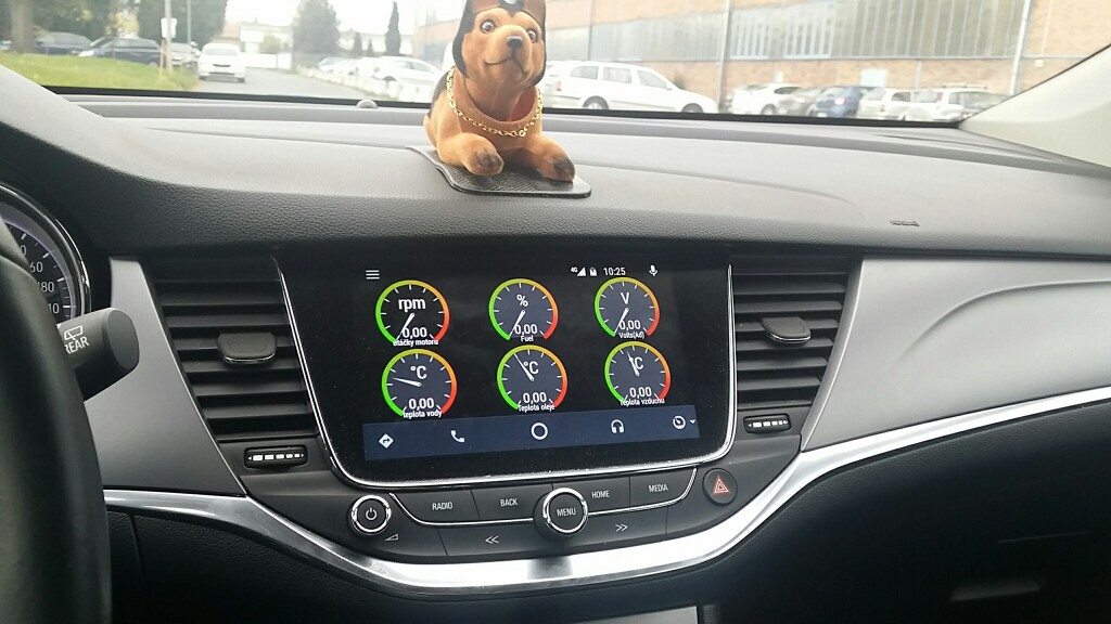

Tak jsem aplikaci zprovoznil ted uz cekam jen na OBD2 abych to mohl vyzkouset

potřebuješ stahnou torque pro 80 kc google play
a pak přes xda labs stahnout OBD2AA podle youtube nemůžeš udělat chybu
dnes jsem to zkoušel vše funguje až na teplotu oleje je to škoda, ale opel nema žadny senzor,ukazatelu je tam snad stovka škoda te teploty oleje

Supr, tuhle apku mám dlouho koupenou. Asi to budu využívat na kontrolu napětí na baterii. Máš ten OBD modul zasunutý trvale? Aby nevyždímalo baterii, nevím jestli je po vypnutí zapalování aktivní.

mam to teprve prvni den po vypnuti auta stale sviti, takze neco žere, ale vypada to, že to budu vytahovat, jelikož to po nastartování Torque nemuže nalezt, ale až při opětovnem připojeni modulu
