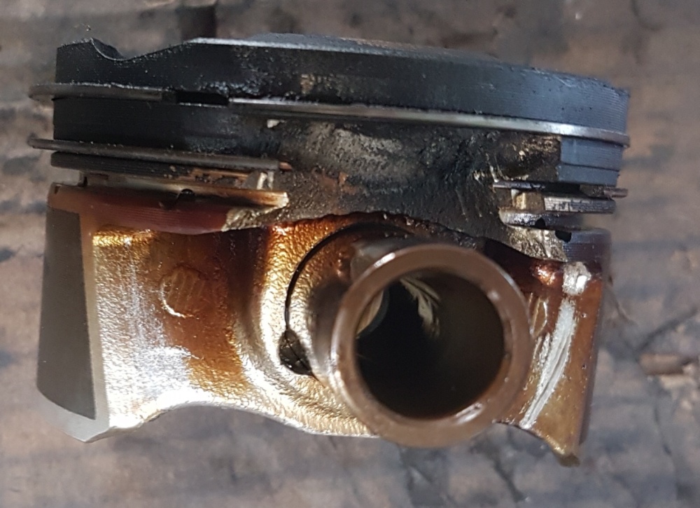

Ahojte, takze motor to nakoniec nevydrzal, praskol piest a aj kruzky. Servis zistil nizku kompresiu na 1 valci. Najazdene 12000km, jazdene stylom zohriat olej a po 10-15km aj troska svyznejsie jazdenie ale ziadne NFS, cize 3000-3500 otacok bolo maximum pri beznej jazde, podtacaniu som sa vyhybal...
Zabeh motora bol dodrzani... po 5000km najazde som motor vytocil par krat do 5000-5500 otacok, ale ziadne 10 minutove drzanie v tomto rozsahu otacok...
Tankovane len premiove paliva...
Trhanie posledny mesiac bolo sprevadzane kovovym zvukom ale strata vykonu nebola az tak vyrazna.
V servise sa tvarili ze je to ok a moze sa toto stat. Nakoniec priznal ze je to 4 pripad na sk kedy menili piesty. Trvam na vymene komplet motora ale servis od opla nedostal povolenie tak som napisal na centralu.. po 2 tyzdnoch uvidim co napisu... dufam ze to nebude ze je to bezny jav motora...
Auto by som mal dostat najneskor v pondelok tak uvidim ako to bude jazdit... olej Dexos 1 2generacie budu mat koncom mesiaca, ale kedy bude aj u nas dostupny nevedia...
Opel nikdy viac...
Motor 1.4 turbo 92kw, M6, vyroba 6/2016
