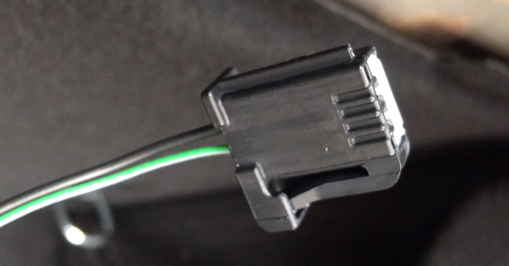

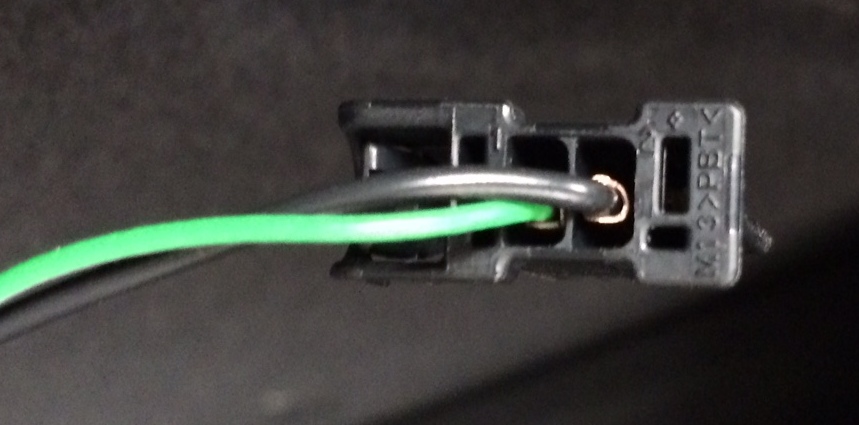

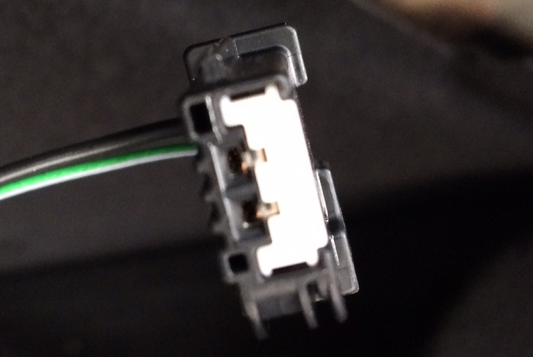

pokud tam jednu lampicku mas tak vyfot svorkovnici, pripadne jestli na ni je neco napsany

vojta píše:pokud tam jednu lampicku mas tak vyfot svorkovnici, pripadne jestli na ni je neco napsany
posilám nějaké fotky konektoru.

cindo, nic jinýho tam neni napsaný na tý svorkovnici krom toho co je vidět naprvní fotce?
