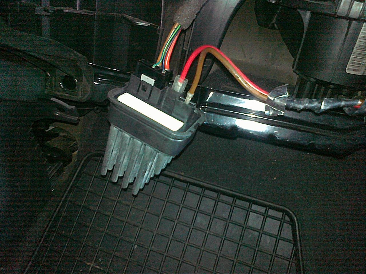

No neco "stejneho" vidim kdyz vyndam kabinak tak u ventilatoru je to videt, bohužel rukou tam dirou v kabinaku nedosahnu.. Ted mi ale kamos poslal foto ze odpor se nachází na strane ridice nad pedalama tak nevim.. Zkusim nejdrive teda asi ten odpor, jelikoz na vymenu ventilatoru musi palubka ven 👎👎👎

Uz jsem ho nasel a vyndal.. Tak zitra vyzkouším.. Zatim vzdy kdyz tento odpor odesel, tak vetrak bezel na 4stupen..tady nejde ani na 4ku,tak uvidim

Nejjednodussi test je odpojit silove vodice z regulatoru a spojit hnedy-hnedy, cerveny-cerveny. Pokud ventilator bezi, je spatny PWM modul v opacnem pripade ventilator (nebo pojistka napajeni).

Tak ted trosku nevim.. Vyndal jsem nejspis ten odpor(zatim jsem nevyzkousel) vede do nej svorkovnice o 6ti kabelech.. Je tam tedy jeste nekde nejaky ten regulator jak pises? Jsem myslel ze uz tam nic jineho neni
