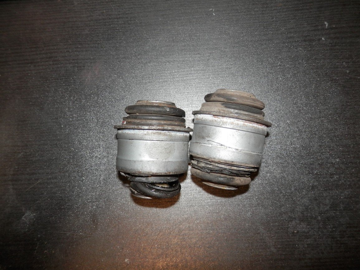

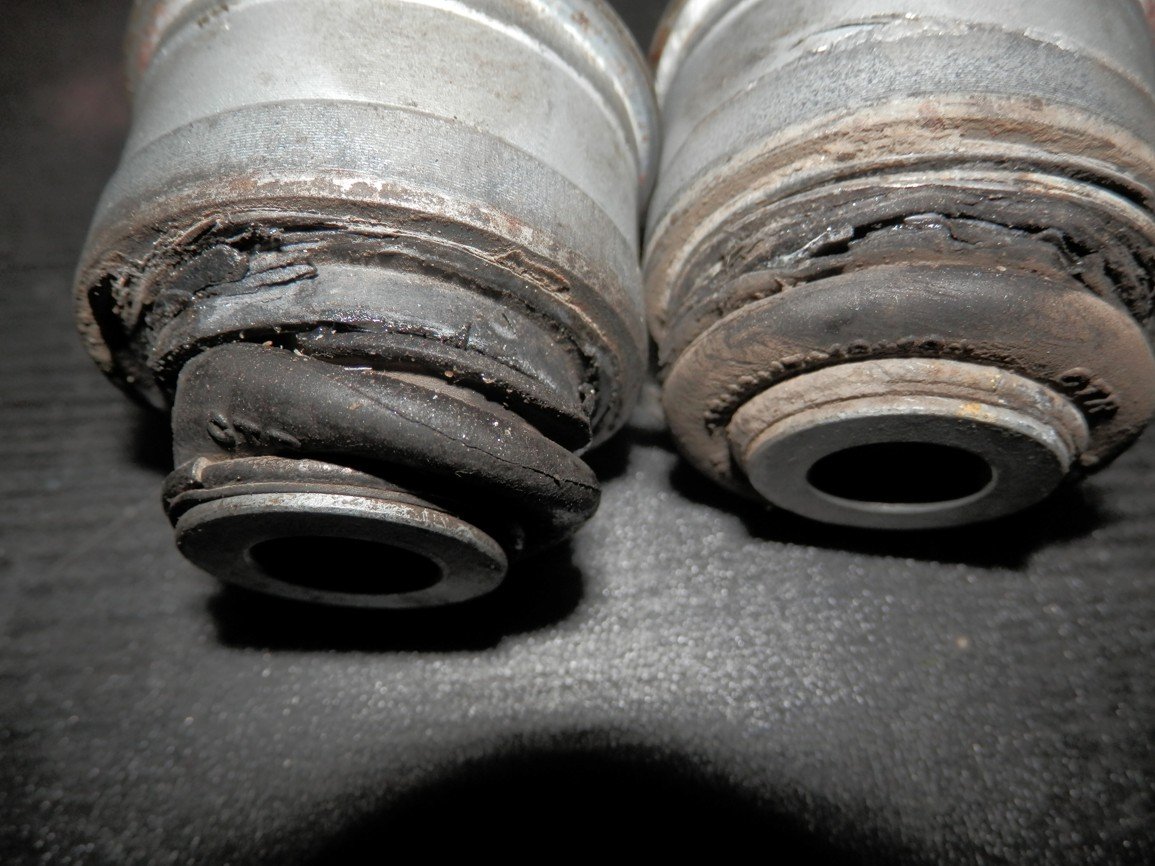

Ahoj, též jsem řešil obdobný problém na své Insignii B rok 2017.
Nejprve to začalo ve 110 000 km takovým nenápadným zvukem "PUK" při dojezdu do garáže, kdy se vlivem vystoupení manželky z vozu odlehčila zadní náprava a ozvalo se "PUK". Ale manželka to nebyla. Postupem času, to už jsme měli najeto cca 160 000 km, tento zvuk zesílil a přidalo se sstakato těchto zvuků "PUK,PUK" výjímečně i "PUK PUK a PUK". A to i například po přejetí retardérů na vozovce. Samozřejmě mně v první chvíli napadlo, že jsou
poškozené tlumiče. A to v mém případě není žádná p.del, mám totiž vozidlo s adaptivními tlumiči, každý za cca 25 000 Kč. Druhovýroba žádná, pouze nejistý výsledek jisté české firmy, která ty Vaše zrepasuje v Polsku. Jako "zkušený" odborník jsem tlumiče vyšetřil- znáte to všichni- vozidlo prohoupnul rukama, a nezjistil jsem nic mimořádného, žádné další zhoupnutí, vyteklé tlumiče prasklé pružiny. Jen vždy závěrečné "PUK". Nastal čas na léčení. Vzhledem k povaze choroby a kontaktu na břeclavský autorizovaný servis, jsem vozidlo odvezl tam. Samozřejmě technik příjmu nic neshledal závadným, pacient se choval jak na výrobní lince. Nakonec závadu prozradila malá příčná stružka na prašné cestě. Po týdnu byl pacient propuštěn s níže uvedenými opravami. Byly prasklé oba siletbloky zalisované do těhlic. Samozřejmě siletblok není ve značkovém servisu samostatný díl. Mění se celá těhlice bratru za desítku (každá). Naštěstí se díky kontaktu podařilo zajistit dva siletbloky z druhovýroby (každý za cca 600 kč) a nalisovat je zpět do mých původních těhlic. Nevídaná činnost autorizovaného servisu, samozřejmě za ni děkuji. I tak ovšem daňový doklad zněl na konečných 8 500 Kč.
Níže jsou vidět fotografie poškozených siletbloků.

Diky za info. Bylo by foto konkretni mista na tehlici kde to zlobi?

beavis píše: 30 bře 2026, 07:32 Diky za info. Bylo by foto konkretni mista na tehlici kde to zlobi?
Fotografii bohužel nemám, jak jsem již psal, měnil to servis.

Ahoj všem!
Je to ten silentblok na zadku úplně dole pod nábojem. Ty fotky výše jsou už po demontáži, která je dost poškodila. Já osobně, když to začlo lupat, jsem to promazal keramickou vazelínou ve spreji-zvedl jsem auto na obou stranách a pomocí tenkého šroubováku oddálil gumu silentbloku u šroubu a stříkl tam tu vazelínu. Vydrží to cca rok. Pokud je jinak ta guma vpořádku (nepuchří a neleze ven, popř nemá vůli, není ztvrdlá), nemá smysl to měnit. Na výměnu potřebuješ lis. 8-)

marselino píše: 31 bře 2026, 17:20 Ahoj všem!
Ano souhlas, primárně lze provést to co navrhujete. I já tak postupoval. Bohužel to vydrželo jen dočasně. Nakonec ty silentbloky praskly viz mé foto výše, a musely se přelisovat za nové. Bohužel je nutná demontáž těhlice, na vozidle to nikdo nenalisuje.
POZOR, ne každá vaselina je dobrá, a olej teprve ne. Poškozují gumu. Já na promazaní vrzajících gumových těsnění též používám REGUM - je to prakticky glycerín s přísadou.
