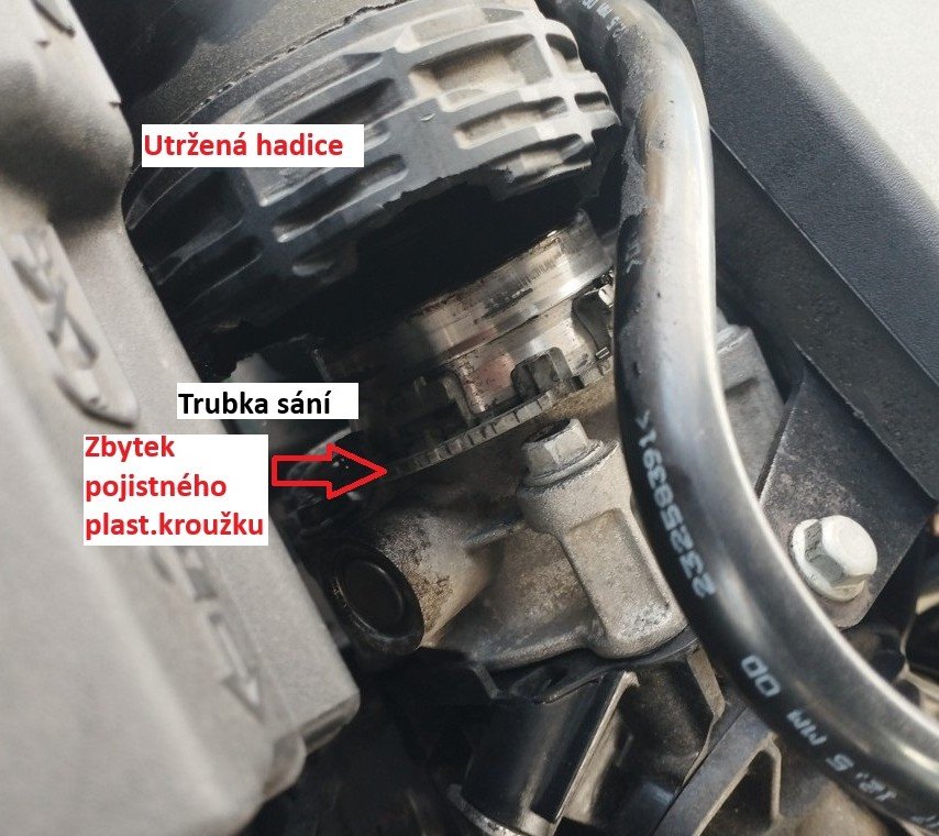

I když se mi celkem obratem podařilo servis zajistit, potřebujete do té doby vozidlo alespoň nějak provozovat. A opět jedna pozitivní informace. Díky tomu, že otevřete haubnu, a šáhnete dovnitř utržené hadice, velice lehce zjistíte, zda je uvnitř od oleje a tím i skutečnost, co Vás čeká budoucnosti s výměnou či repasí turba. Ale to jen tak na okraj.

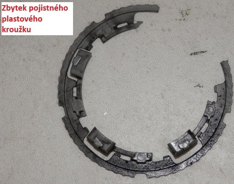

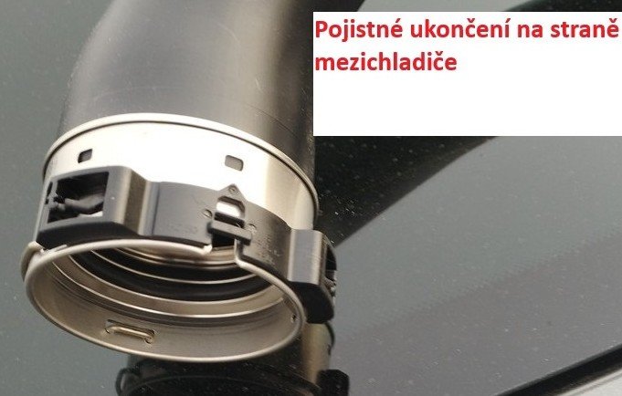

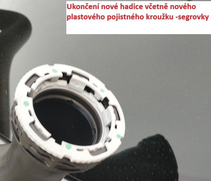

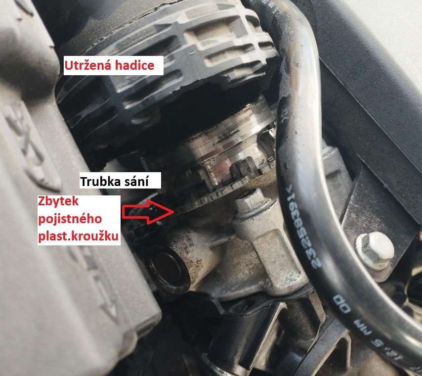

A co se vlastně stalo za závadu ? Chytří lidé od firmy Adam Opel tuto tlakovou hadici z tvrdé gumy nepřipojili k sání normální stahovací páskou, ale vyfikundinou v podobě jakéhosi plastového kroužku (jako velká ségrovka) který hadici drží tvarovým spojem(terminus technikus) na trubici k sání. Vlivem teplot motoru plast časem zkřehne, kroužek praskne, hadice pod plynem vystřelí, a vy jste tam, kde jsem byl i já v toto pozdní nedělní odpoledne.

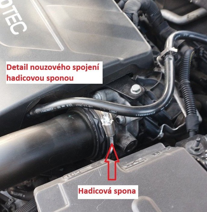

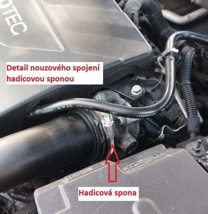

A co dál doktoři..... Začal jsem tedy přemýšlet, jak alespoň po domácku vozidlo na chvíli zprovoznit. Sedl jsem na šalinu, koupil klasickou hadicovou sponu rozměru 60-80 mm (tu doma samozřejmě nemáte). Mým cílem bylo sponu klasicky navlíknout na tlakovou hadici, vše nasadit na trubku sání a stáhnout. POZOR, máto několik úskalí. Trubka a celé sání jsou z hliníkové slitiny a samotná trubka nemá bůhvijak moc silnou stěnu. A chcete ji určitě použít znovu na novou hadici, tedy nezničit.
Oproti tomu hadice není připravená na váš předpokládaný úkon stahování, je tvrdá jak prase. A teď babo raď. A ještě další POZOR. Původní hadici kromě plastového kroužku, který Vám asi po prasknutí ulétne, musí zůstat na konci trubky sání O kroužek v drážce trubky, který, světe div se, těsní tyto dva komponenty. Tedy je nutné na tvrdý konec hadice nasadit hadicovou sponu, a vše stáhnout . Moment stahování - ne málo, hadice je natlakovaná za jízdy turbem, ne moc, hrozí poškození trubky sání, která tlak stahování nemusí vydržet- a může se deformovat- prasknout. A k tomu pokud možno nepoškodit O kroužek. A navíc nezapomeňte i na to, že teplem motoru se uvedené komponenty roztahují. Tedy s dotahovat s CITEM, méně v tomto případě znamená více, maximálně hadice znovu spadne, ale to už jste se mezitím stali znalí situace. Samozřejmě výše uvedená provizorní oprava je pouze pro ty z Vás, kterým se to může stát a stane s pravděpodobností hraničí s jistotou, daleko od pomoci.

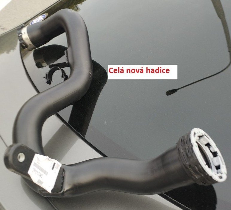

OPRAVA v neautorizovaném servisu: Já volil servis, cena hadice + montáž + napíchnutí na počítač byla za nějakých 8000 Kč.
Největší položkou je samozřejmě hadice. Dle informací se dá sehnat i na neevropských trzích za cca poloviční cenu, já nechal namontovat raději tu značkovou ?? z Opelu se zárukou na provedení.

Závěrem jsem přidal pár fotografií na hadici, místo poškození i samotný zbytek původního plastového kroužku.
