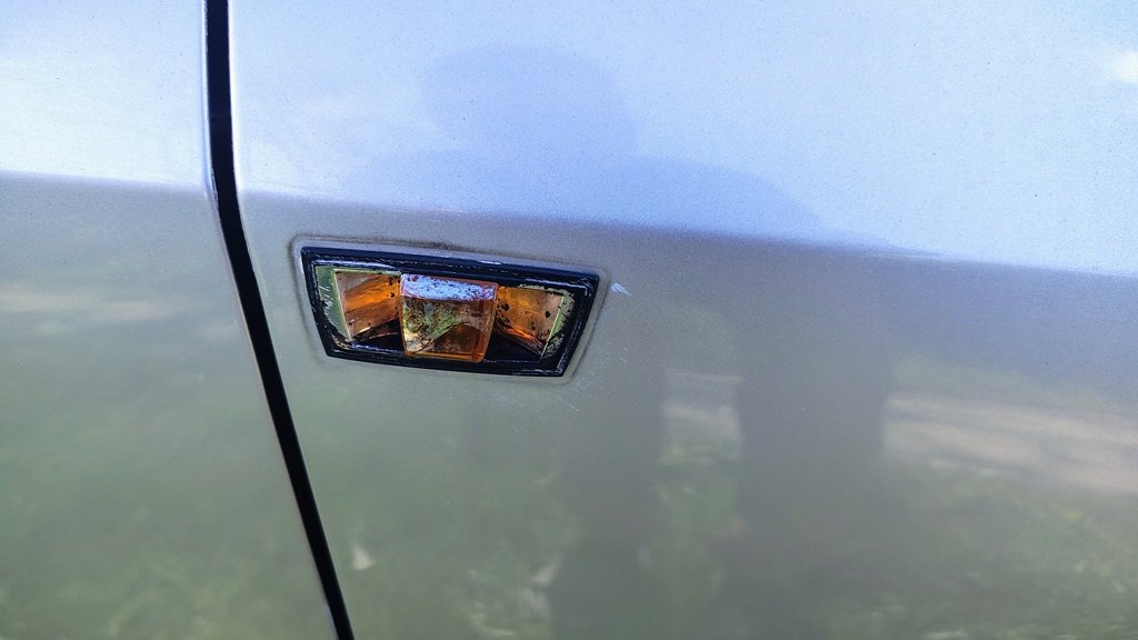

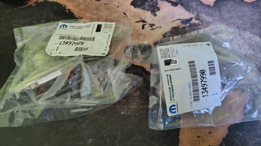

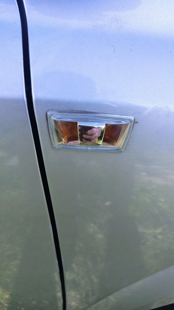

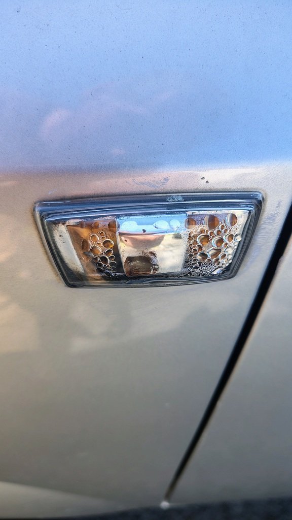

Dneska výměna bočních blinkrů. Syn si všiml, že mi upadlo sklíčko. Sehnal jsem originály, za celkovou cenu 426,-. A vyměnil jsem obě, protože druhé se rosilo a rostl v něm už mech.

Puvodní originály na Autě byly od Hella. Ted mám originály od AST. Překavpivě to nejsou žádné ležáky. Datum výroby jsou 20.3.2025
