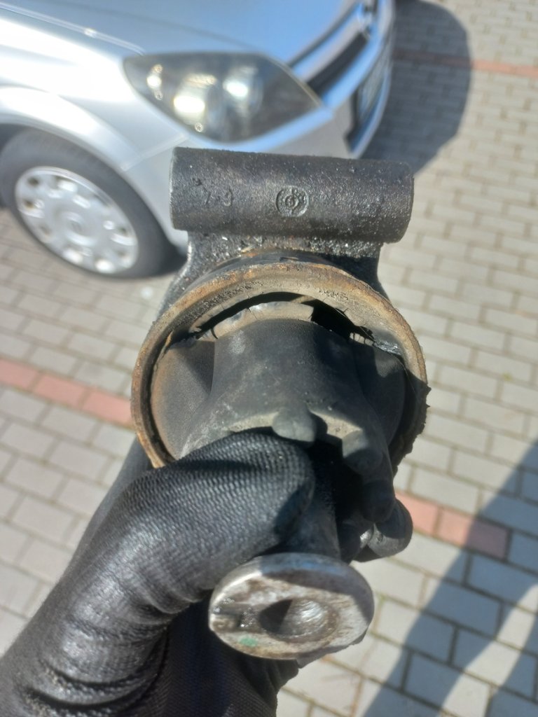

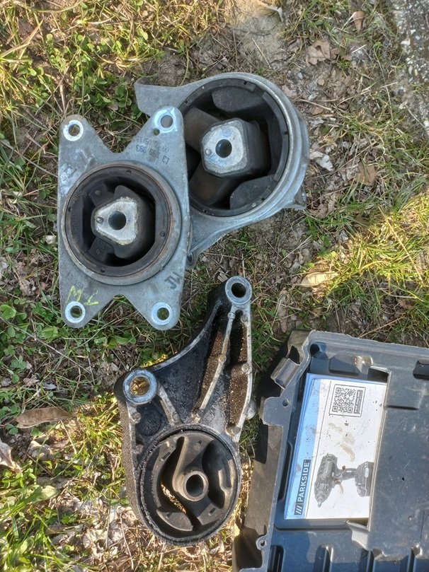

Tak mám už konečně vyměněné silentbloky motoru a převodovky.
Nejprve jsem měnil přední, levý a pravý. Ty byly celkem v pohodě, až na záludnost u levého, kde je matice zašroubovaná v levém podběhu. Silentbloky nebyly nijak výrazně popraskané, spíš už takové „unavené“.
Zadní silentblok jsem si nechal zvlášť. Přístup k němu je jako k penězům. Ke šroubům se ještě dá dostat v pohodě, ale problém je, že procházejí silentblokem i rámem motoru a na konci mají matici, která je schovaná mezi rámem a karoserií. Takže člověk musí pracovat víceméně poslepu a spoléhat na cit a správně zvolený klíč. Ten zadní silenblok byl už hodně popraskaný.
Rozdíl byl znatelný už po výměně tří silentbloků – hluk motoru se přestal přenášet přes karoserii do kabiny. Když se člověk při řazení orientuje podle vibrací a hluku, má pak tendenci motor zbytečně podtáčet nebo hnát do otáček vytáčet. To druhé není na škodu.
Po výměně zadního silentbloku se ještě zlepšilo řazení a zmizelo takové jemné tuknutí nebo jako to popsat při ubrání nebo sešlápnutí plynu.
