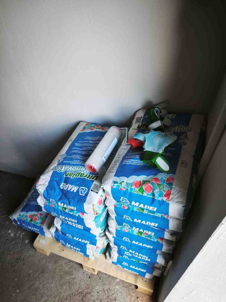

Tak jedeme dál, konečně má být teplo, tak je čas se pustit do podlahy. Bylo mnoho možnosti, ale nakonec jsme šli do rychlejší varianty. Je to sice dražší, ale velká úspora času a nervů.
Varianta 1 – použít zátěžový beton vyrovnat podlahu a poté použít zátěžovou nivelační hmotu na dokonalé srovnání podlahy + nátěr speciální barvou na oleje, chemii apod. cca 12 000 Kč a mnoho práce a hlavně čas, kdy to vše pěkně vytuhne.
Varianta 2 – Mi šli touto cestou po konzultaci ze stavařem. Koupili jsme zátěžovou průmyslovou nivelační hmotu, která v sobě má plastové vlákna a snese od 3 – 50mm. Snadnější práce a nemuseli bychom čekat tak dlouho. Cena cca 20 000Kč, ale rychleji hotovo a nemusí se to dělat na 2x.
Držte palce, zítra začínáme a vyrovnávat se bude od 3 do 15mm, pak bude vše jak pravítko.
