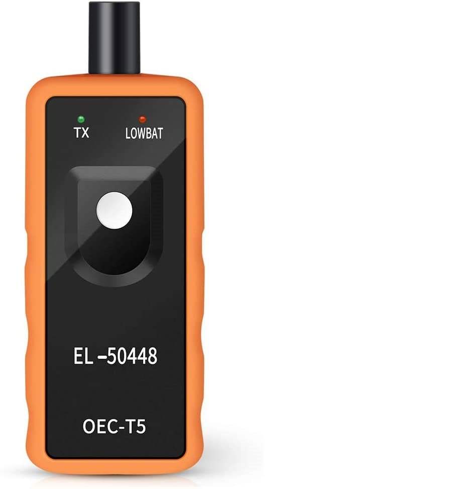

Môj názor je, že ak niekto vlastní auto s TPMS snímačmi, tak súčasťou má byť vlastníctvo "oranžovej krabičky"
Stojí to 6€

HeFab, díky. O tomto přístroji jsem nevěděl, každopádně souhlas s Tvým příspěvkem. Rovnou jsem to vyřešil, v Číně už pro to běží do regálu

Oranžová krabička už mi přišla. Poradí někdo postup, jak jí použít? Hledal jsem, nenašel... Auto chci prodat, je komplet připravené, až na tu blbou kontrolku.

Ale pokud je to Zafira B tak tam ti bude asi oranzova krabicka k nicemu. Ta se pouziva az od Zafiry Tourer (C).

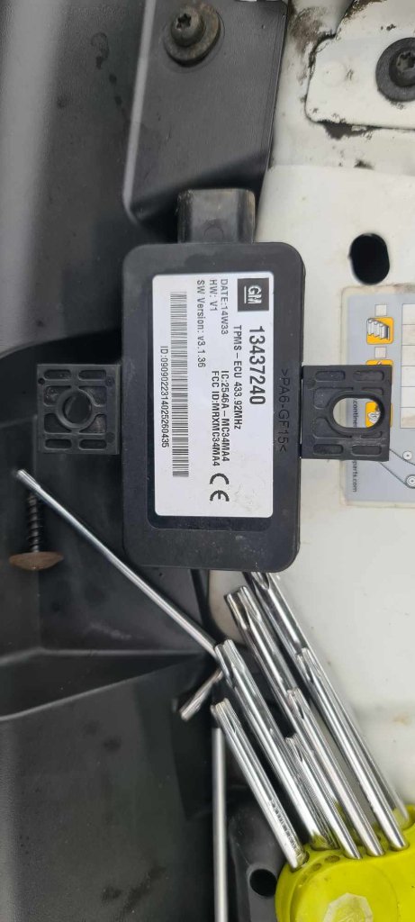

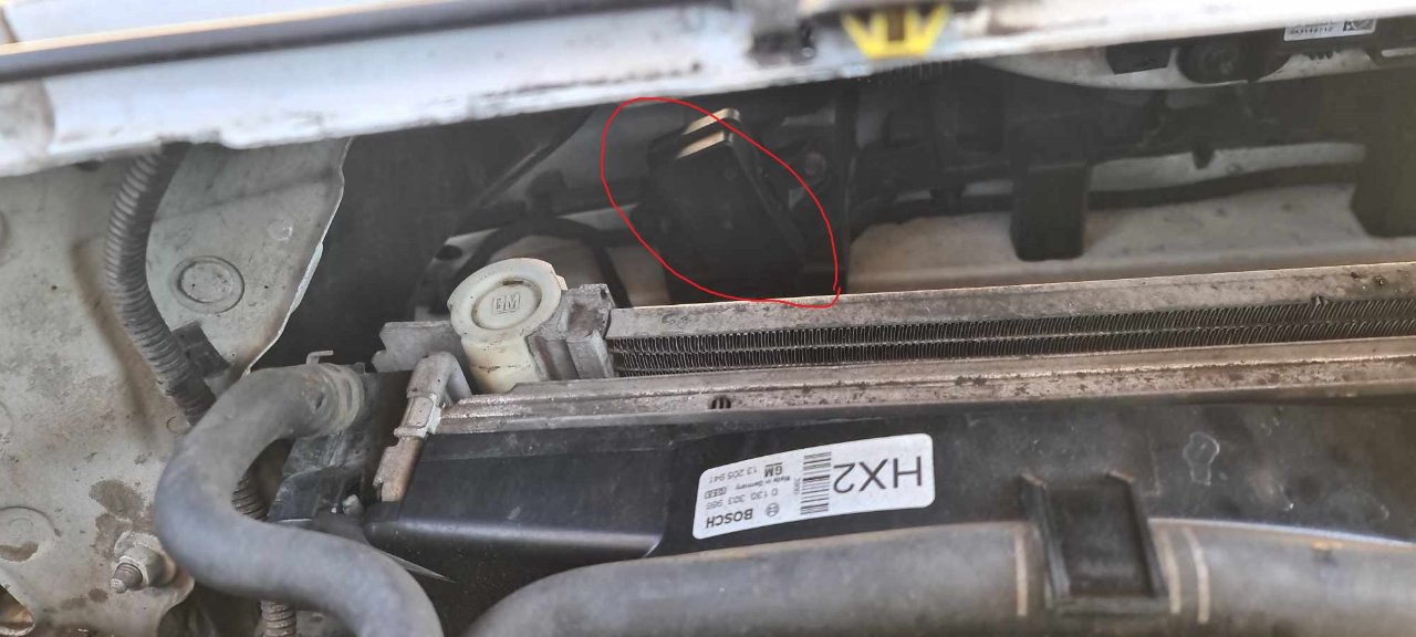

Chyba je skutečně jinde, jedná se pravděpodobně o "řídící" jednotku snímačů tlaku. Alespoň tak to vyhodnotili po opravdu důkladné diagnostice u dealera v KV. Před výměnou ještě zkontrolují kabely, pak teprve samotná výměna.
