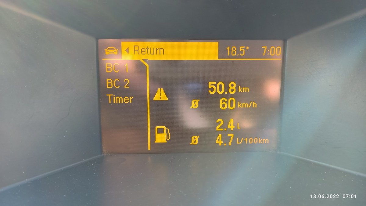

Často spomínaná vysoká spotreba - no neviem. Mne sa zdá byť v pohode. Foto spotreby RK->Ostrava->Prešov. Veľmi kľudná jazda, max 120km/h (priorita hudba :-) ).
https://ibb.co/Ybw78HT

To Antara má ešte taký displej, ako moja Astra H z roku 2005? :shock:
Akurát tá priemerná spotreba nie je nafty, ale benzínu :mrgreen:

Vypaľovanie DPF prebieha bežne medzi 250÷750km od podmienok jazdy. 1700km si nemohol v našich podmienkach najazdiť bez minimálne dvoch vypaľovaní DPF: Jediná možnosť ako sa vyhnúť vypaľovaniu je dlhodobo jazdenie rýchlosťami nad ca 160kmh, kedy plyny majú dostatočnú teplotu na to, aby v nich častice zhoreli samé. Vidiac tvoj displej a priemernú rýchlosť ty si skôr typ šoféra, ktorý je na opačnej strane - takže vypaľovanie by som očakával niekde okolo 450km.
