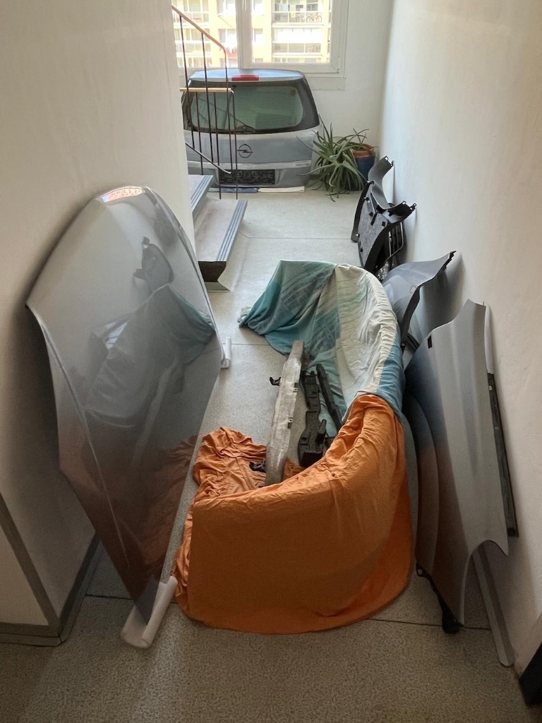

V mém případě jsem už párkrát řešil opakující se vady, táhnoucí se i několik let. Ten strávenej čas pod autem bych ještě skousnul, ale když to bere i peníze a výsledek se pořád nedostavuje, je to frustrující. Navíc mám karmickou smůlu na debily za volantem na našem sídlišti a za posledních 10 let strávených parkováním na sídlišti mám auto, na kterém snad není jediný panel ve 100% stavu. Odřeniny, škrábance, promáčkliny... A to si místo na zaparkování vždy pečlivě vybírám. Nedávno jsem narazil na hezkého "dárce" na vrakovišti a Astrule už brzy dostane omlazovací kůru. Takhle to aktuálně vypadá u nás na chodbě...

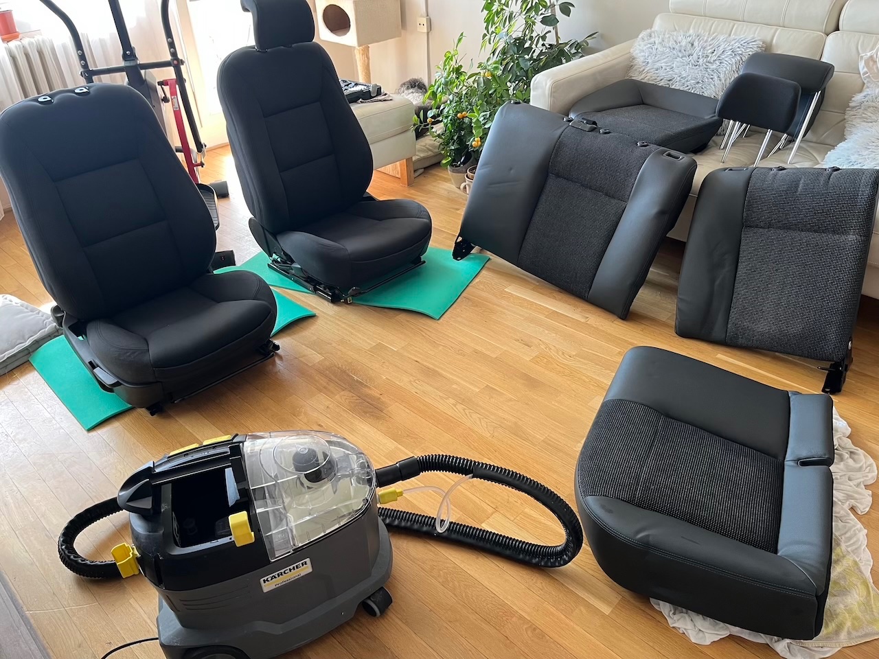

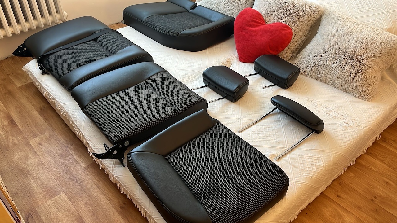

Pokračujeme v akci "zvýšení komfortu" a na řadě jsou sedačky. Už je to cca 2 roky co jsem si z vrakoviště u Plzně přivezl kompletní interiér v polokůži, tj. sedačky a tapce dveří. Času na instalaci se pořád nějak nedostávalo a tak mám teď radost oznámit, že jsem se do toho konečně pustil...
Shodou okolností se ke mně cca před 3 měsíci dostala informace z anglického Opel fóra ohledně možnosti instalace předních sedaček ze Saaba 93 nebo 95 bez nutnosti větších úprav, tak jsem se jal tuto cestu trochu více prozkoumat. Zjistil jsem, že absolutně nejpohodlnější byly sedačky v prémiových verzích Aero vozů Saab 95. Mrknul jsem tedy na Bazoš a náhoda tomu chtěla, že pán z Hradce Králové zrovna prodával celou sadu interiéru ze Saab 95 Aero. Sada byla v textilním provedení, s mechanickým polohováním a bez vyhřívání. Ani jedna z těchto vlastností mi nevadila, protože sedačky budu stejně časem dávat čalouníkovi k přešití do polokůže a při té příležitosti nechám přidat i vyhřívání. Že jsou sedačky mechanické naopak vítám, protože jsou výrazně lehčí než sedačky obsahující posuvné motory el. polohování. Interiér byl z nekuřáckého auta, takže také pecka. Nejlepší na tom všem je cena. Pán chtěl za celou sadu 2.000 Kč a na místě mi ještě 1.000 Kč z vlastní vůle slevil, takže sedačky jsem si odvážel za 1.000 Kč, což je téměř zadarmo...
Co se týče zadních sedaček a tapců dvěří, stejně jako jsem vždy prahnul po CID displayi, stejnou měrou jsem toužil i po tomto polo-koženém interiéru s bílým prošíváním, který byl součástí prémiové výbavy.
Na víkend jsem jsem si půjčil tepovací mašinku Kärcher, v IKEA koupil sadu na čištění a impregnaci kůže a dal se do toho...

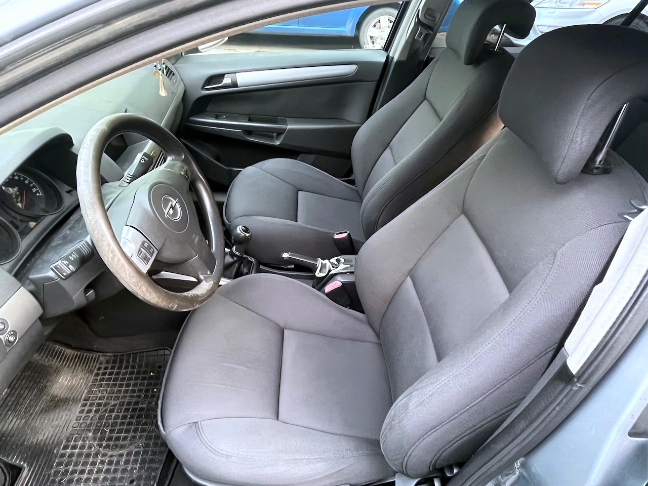

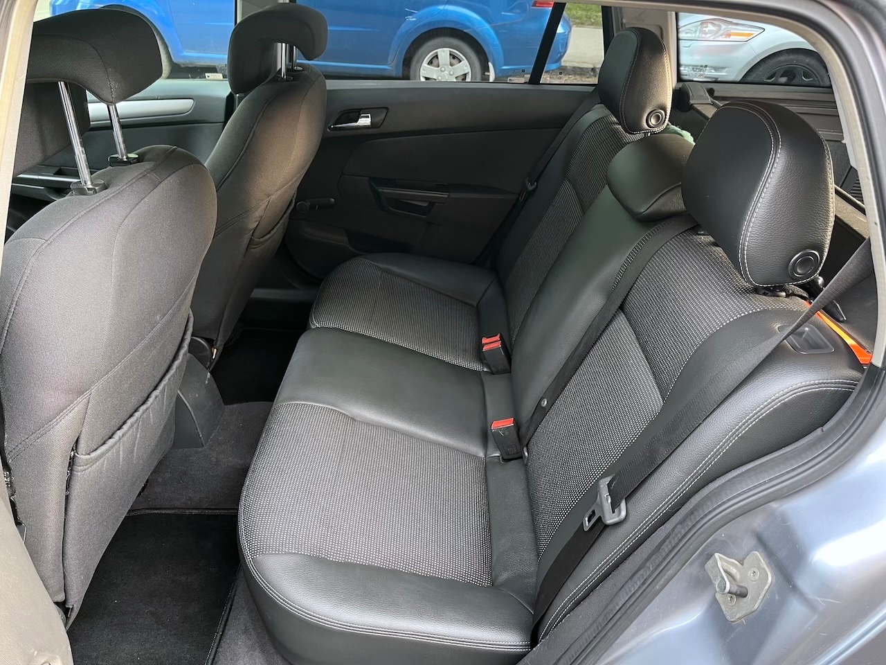

Výměna sedaček - instalace
No a když už jsem měl sedačky komplet venku, celé auto jsem ještě detailně vytepoval. Vlastní instalace byla vcelku jednoduchá, otvory na kotvící šrouby pojezdu jsou 100% shodné s původními, je pouze potřeba dořešit pár drobností:
a) kotvící body bezpečnostního pásu mírně nesedí s otvory na sedačkách a je potřeba drobná a jednoduchá úprava flexou
b) přezky na bezpečností pásy, které jsou součástí sedaček nejsou kompatibilní s těmi ze Saaba a je potřeba je přehodit z původních sedaček
c) na konektoru vedoucím pod sedačku je potřeba dvěma odpory 2,5 ohmů propojit kontakty pro airbagy a předpínače bezp. pásů aby řídící jednotka nehlásila chybu sedačkových airbagů a předpínačů
d) je možné napojit airbagy v sedačkách Saab na systém Astry, to mne ale nijak netrápí, takže jsem se tím nezabýval
Co se vlastních sedaček týče, můžu vám říct, že jsem v životě neseděl v ničem pohodlnějším. Sedačky mají dokonalé boční vedení, které vás podrží ve všech situacích, zároveň jsou ovšem extrémně komfortní a celou dobu si připadáte jako v peřince. Dlouhé několikahodinové trasy jsou s těmito sedačkami naprosto pohodovou a neunavující záležitostí. Další věc, kterou jsem u sedaček zažil poprvé je rozsah jejich nastavitelnosti. Kromě standardního polohování vpřed/vzad, nahoru/dolu a nastavení sklonu zad se dá ještě celá sedačka postupně naklápět jako houpací křeslo. Je to zatím nejlepší upgrade, který jsem na kdy Astruli udělal.
