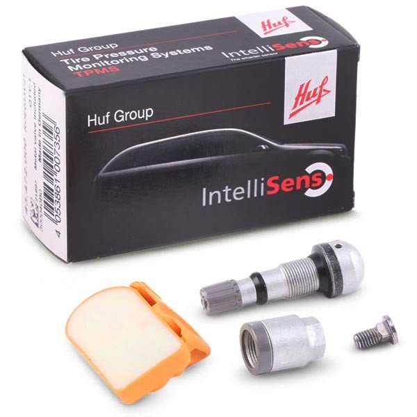

jj mám to dle tvého webu. Koupil jsem i tu párovací krabičku, která funguje bezproblémově. Tak proto jsem šel i do těch měřičů, když mi odešel první. A říkal jsem si, že je vyměním všechny. Byl jsem u mechanika a ukazoval mi, že ty původní měřiče jdou dotáhnout tou matkou až skoro k základně, kdežto ty nové po dotažení mají o dost větší mezeru mezi základnou a tou matkou. Tak nevím jestli to nemám zkusit dát ještě jinam nebo sehnat jiné měřiče.
Auto je dovezeno z DE a dle mého má původní kola, ale moc se v tom nevyznám. Tak jsem právě přišel na radu.

Jestli to jsou nějaké specifické disky a mechanicky je problém s tím novým snímačem, tak ty TPMS snímače jdou rozebrat na ventilek a samotný sensor. Možná by šly zkombinovat tak, že by zůstal původní ventilek a k němu by šel připevnit nový sensor.

Mohu potvrdit že BH SENS Huf 43472000 s Astrou J fungují. Dnes vyměněn jeden kus.
