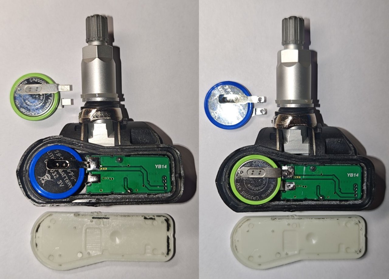

Tak jsem konečně přehodil kola na letní a dvě čidla jsem už nespároval. Zajímavé je, že na zadních kolech, asi to je k hlavnímu snímači dále než od předních kol. Jsou to čidla na původních kolech, se kterými jsem auto koupil, protože ještě mám originální snímače na zimních.
Asi před pěti lety jsem si pořídil náhradní čidlo a náhradní baterie Panasonic CR2050, abych je mohl řetězově měnit, až budou baterie umírat. Náhradní čidlo tehdy spárovat šlo, ale nyní jsem ho už nespároval.
Po rozebrání náhradního čidla jsem zjistil, že je v něm čínská baterie s nulovým napětím, takže šunt. Náhradní Panasonicy mají stále napětí 3,3V.
Nechce se mi ani do pneuservisu a uvažuji, že bych kolo vypustil, pneumatiku zmáčkl svěrkami, aby se dostal k čidlu a vyměnil ho. Po výměně bych kolo akorát nafoukal. Dělal jste to někdo taky sám a případně jak?
Na obrázku je rozebrané náhradní čidlo s původní čínskou baterií (pouze CR2032) a po výměně za baterii Panasonic. Čidlo stačilo nahřát a celkem nedestruktivně šlo rozebrat. Je slepené po obvodu.
