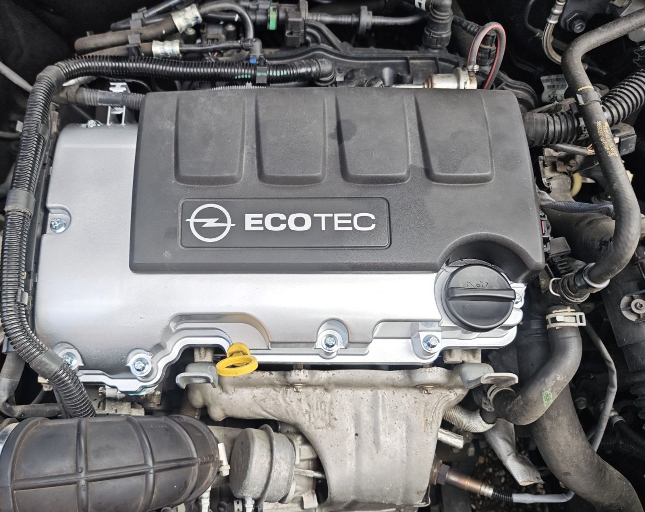

Dopadlo to dobře, našel jsem jen fotku víka, které jsem dělal první. Chtěl jsem, aby zásadní umělohmotné díly byly vyměněny.

Vypadá to dobře... vyskytly se nějaké záludnosti a komplikace při výměně víka? Přesvědčili mě ty videa, že je to dobrý udělat taky.. Před chvílí jsem objednal víko na AliExpressu. Díky.
Re: Moje Astra-J 1.4T motor cuká
Vůbec se nevyskytlo nic záludného. Akorát dej pozor na očištění dosedacích ploch po původním těsnění, abys je nepoškrábal a chce to citlivě dotahovat šrouby, protože blok motoru je slitina. Když jsem při demontáži cítil, jako silou to je dotažené, tak jsem při dotahování nepoužil ani momenťák. Nelepil jsem tam ani ty termoizolační fólie, protože i když to víko je pocitově teplejší, tak to žádné hadici zatím nevadí. Sem tam na to kouknu.

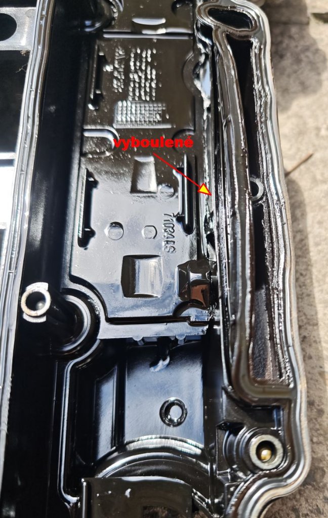

Posílám ještě fotku původního víka, kde je vidět ta tenká stěna, jak už je vyboulená, ale mám najeto jen 55 tis.
